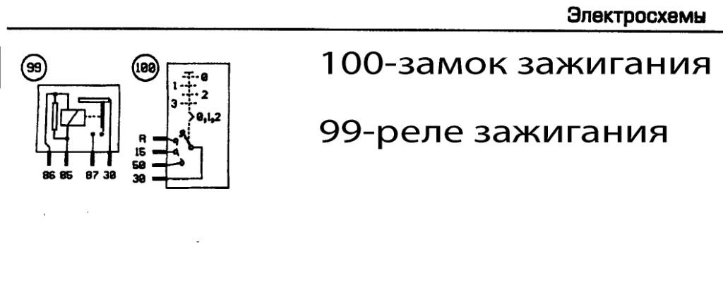

Ножка помоему 30 т.к с замка номер 30 плюсовой. Если ошибаюсь посмотри, вложу фото.

Вкладываю схему

Нет. С замка 30я, а УПРАВЛЕНИЕ реле с этой ноги на 86ю (или 85ю).

Спасибо понял. Буду сегодня разбирать.
