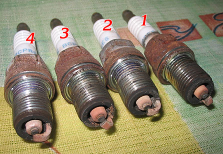

Вот сходил поменял свечи, завтра узнаю перестала ли дёргаться. У кого какие будут выводы ? :)
svechi.jpg [ 64.35 КБ | Просмотров: 2848 ]
выглядят все рабочими, красный налёт говорит смесь в порядке :wink:

Юбка на всех свечках в масле. Не плохо было бы замерить компрессию с маслом и без. На 2 и 4 свечках изолятор имеет светлый оттенок, или так видно. Машина на разных режимах не дымит?
Ескорт 92г. Зетек 1.8

СообщениеДобавлено: Чт май 04, 2006 22:45
Сообщения: 3470
Судя по свечам смесь немного богатая, 4 свечка работала плохо с прорывом газов через изолятор, красноватый оттенок от железистых присадок но не такой как был у меня- как гранитная кршка и темно красный как кирпич.Но похоже что свое эти свечи отходили честно - пора в утиль.

purpe1
при моей жручести 1литр на 500км считаю нормальным
У меня при таком расходе масла и таких свечках залегли маслосъсемные кольца и на клапанах был нарост маслянный. Но выхлоп при прогреве имел синий цвет. Только на прогреве движка. Если масло льешь, не лишне будет сделать раскоксовку.
Думаю, что подпердывание останется после смены свечей. Отпишись завтра.

А мои вот вообше краснющие как будто со стыда сгорают :evil:

Краснющие свечи - это бензин с присадками. В Питере на Петроле такой льют.
У автора походу подергивания были из-за 4 свечи. Четко видно на фото, что был пробой изолятора. Симтомы такие: на любых режимах при тапке в пол пропуски зажигания,а при несиьном нажатии на газ вроне нормально. Свечи выглядят поношенными.
Именно так и было :)

purpe1 писал(а):
Дрыгаться мафынка перестала :lol:
Кстати, я больше года на этих свечка проездил :roll:
Антифриз смотрю регулярно, как в январе поменял, так уровень точно на том же месте и остался.
Вот и хоршо! :D

ЛОШАДКУ ЗАГНАЛИ. Судя по свечкам, явно и масло вылетает, и бензином дрищет. Если такие свечи, представь в каком состоянии поршни и голова :twisted: Какой бензин, 92 или 95? При тапке в пол детонация есть? Смесь, по-моему явно переобогащенная, убирай качество. И повнимательней с зазорами, по-моему великоваты. Сделай чуть-чуть меньше, чем по паспорту, увидишь преимущество.
А у меня был просто прикол, долго воевал. На горячем двигателе стоило остановиться минут на 10, и пепец - холостые не держит, на малых оборотах бухтит. Только после 10 минут на высоких оборотах начинал работать нормально. Бился долго, карбуратор весь перебрал, никак найти проблему не мог. Уменьшил зазоры и почистил свечи - стало получше, но не намного. И притом у меня все свечи были чистые, с легким красноватым налетом (95 с присадками).
Проблему решил в итоге просто - выкинул свечи BOSCH и поставил старые родные Motorcraft. Машину не узнал - что самолет.

to purpe1:
Звиняй, братэлло, НО ЭТО НЕ ТВОИ СВЕЧИ!!! :D
Почему? У HCS на свечах конусная посадка, а у тебя на фото явно видно колечко... Иль у тебя голова стоит такая???
ЗЫ: Зазор явно великоват, надо по мануалу 1,0.
Удачи! :wink:
