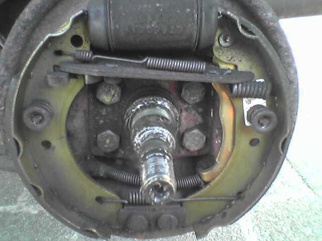

вот посмотри, может поможет :wink:
Foto 1680.jpg [ 29.5 КБ | Просмотров: 3987 ]
