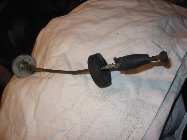

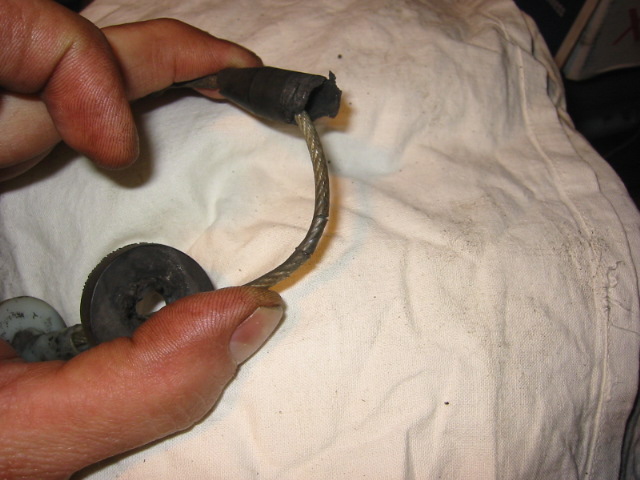

Вот, у меня ,педаль ходила туго и иногда, когда постоит, то как будто цеплят что то .
Вот, старый трос:
Комментарий к файлу: Треснута оплётка.
Износ(канавка)в наружней оплётке.
IMG_1009.JPG [ 92.48 КБ | Просмотров: 7186 ]
Комментарий к файлу: Порвана втулка
IMG_1007.JPG [ 82.19 КБ | Просмотров: 7187 ]

Я снимал. Сцепления и тормоза сидят на одной оси и стопорятся около тормозной. Между ними у меня были набраны что-то вроде прокладок. Педали из металла, полые, в отверстия вставляются пластиковые втулочки с каждой строны. Смазывать там особо нечего. А педаль газа вообще пластиковая ...
З.Ы. Трос до замены, был в таком же состоянии как на фото. После замены, педаль стала выжиматься легче. Есть подозрение, что именно трос стал причиной двухкратной поломки сектора сцепления. Оригинал в экзисте ~ 600р.
