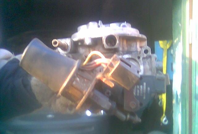

Не подскажите что это на переднем плане и на фига это нужно.
Сорри за качество, телефоном фоткал.

Осмелюсь предположить... шаговый двигатель? Открывает/закрывает заслонку.

Интересно ... А я думал это датчик какой-то?
То есть хочешь сказать, что он давит штоком на упорный винт и тд. (внизу) и тем самым открывает заслонку? Только вот с какой целью?

а у тебя чем 2ой дросель открывается вакуумом или механикой? или может как раз этой штукой?

если троса подсоса нет(т.е. карб-автомат) то этот двигатель должен водушной заслонкой управлять

Yе это не оно. Биметаллическая пластина с другой сторонгы

http://faq.ford77.ru/pdf/carb/13_w_tldm.pdf инструкция к карбу,
А Это диафрагменный привод управления дросельной заслонки вторичной камеры :D (сам привод вакумный)

А на фига у него тогда электрический разъем если он вакуумный?
А "подсос" на самом деле с другой стороны.

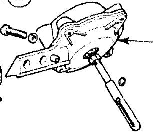

Да, и такой ман у меня есть, там не слова про эту штуку.
Диафрагменный привод дроссельной заслонки вторичной камеры выглядит вот так, и он у меня тоже есть.
Соотв-но на фотке не он, еще идеи?

СообщениеДобавлено: Ср май 03, 2006 14:53
Зарегистрирован: Ср мар 01, 2006 16:04
Сообщения: 378
Откуда: планета земля (помойму)
посмотри кто на кого давит. если при открытии 2го дроселя 2 на 1, то значит штука про которую ты спрашиваеш это наверника датчик положения 2 дрос. заслонки.

Та-а-а-к! А кто мне говорил, что ДПДЗ на карбе быть в принципе не может???
Хрен его знает что там на чего давит, но у 1 очень маленький ход, вернее ходит только маленький наконечник, типа контакты замыкает-размыкает, но может быть я чего и недопонимаю ...
Вроде получается, что 2 на 1 давит, но при этом выходит что у этого "датчика" только два состояния: есть контакт, нет контакта. Какой-то не ахти датчик получается :?
На хрена такая мандула, когда хватило бы двух маленьких контактов??? :?

У меня такой приспособы нет. В магазе бы спросил. Случаем это не ЭПХХ (Экономайзер принудительного холостого хода) При переходе на нейтраль и определенных оборотах отключает подачу топлива.

ЭПХХ
:shock:
В магазе как я спрошу, без карба по магазам не покатаешься :D
