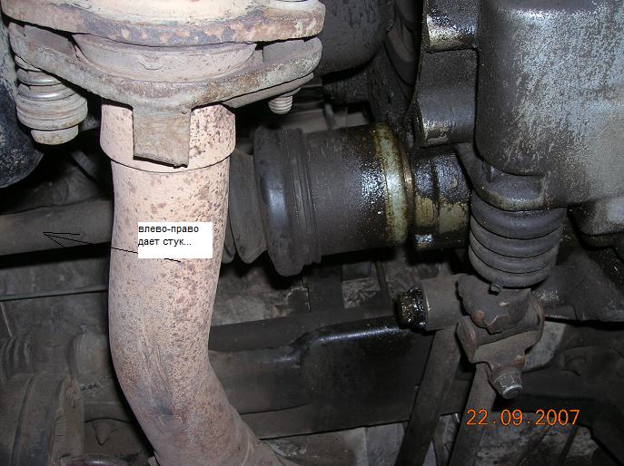

Меня сильно смущает маслянистые пятна. Это стоит внимания? А еще, действительно, то что указано стрелкой дает звук при шевелении из стороны в сторону. Разве это отклонение? У меня шум слышен немного правее, а левый вал также имеет люфт... :cry:

да,именно это перемещение вала я и имел в виду. кто-нибудь ещё бы проверил эту мысль (при "целой" подвеске) !? откликнетесь коллеги!
по поводу масляных пятен-я думаю это сальник коробки накрылся, большого "криминала" я не вижу, ну пока ручьём не потечет , хотя лучше конечно поменять.
