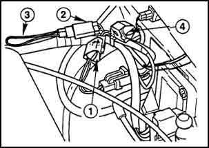

Вопчем отчет. Воспользовавшись http://autodiagnos.com.ua/Diagnos/FordEscort_diag.htm , получилась такая фигня.....
1 Перед началом проверок убедитесь в том, что двигатель достиг нормальной рабочей температуры.
Убедился
2 Подсоедините светодиод: отрицательный контакт - к гнезду 17 диагностического разъема, а положительный - к положительной клемме аккумулятора. Примечание: Можно также прочесть "мигающие" коды с помощью аналогового вольтметра, подсчитывая отклонения стрелки прибора.
Подсоединил
3 Замкните перемычкой гнезда 40 и 48 диагностического разъема.
Замкнул
4 Включите зажигание (но не запускайте двигатель)
Агы...
5 Светодиод горит 5 секунд (или бывает 10 вспышек)
Не горел и не мигал....
и начинается извлечение кодов.
Началось, начал считать...
Светодиод начнет передавать 2-эначные коды следующим образом.
a] Две цифры кода изображаются двумя сериями вспышек.
b] Первая серия вспышек изображает десятки, вторая серия - единицы.
c] Как десятки, так и единицы отображаются 1-секундными вспышками с 1-секундными интервалами между ними.
d] Десятки от единиц отделены 4-секундной паузой. Коды отделены друг от друга 6-секундной паузой.
е] Код "12"изображается одной 1-секундной вспышкой, паузой в 4 секунды и двумя 1-секундными вспышками с интервалам в 1 секунду.
Передал...
6 Подсчитайте число вспышек в сериях и запишите код.
Посчитал....
Для расшифровки его значения обратитесь к таблице в ниже.
Получил 12 и 22.
7 Окончание теста - светодиод горит 5 сек.
Не горел...
8 Появление кода 10 свидетельствует о начале следующего режима - "тряска".
Да, код появился.
9 Во время этого режима необходимо проверить все разъемы и проводку - пошатать, подергать, потрясти.
Потряс, пошатал...
10 Выключить зажигание
Выключил.
11 Включить зажигание, подождать 3 сек. и запустить двигатель.
Агы, сделано...
Примечание: Во время извлечения кодов обороты холостогохода будут колебаться. Если таких колебаний не наблюдается, это может свидетельствовать о неисправности клапана управления холостым ходом.
Колебания +- 50 оборотов.... И где у меня этот клапан.
12 На хх должен появится код 50.
Появился...
После этого открыть полностью дроссельную заслонку, но не более чем на 10 сек., до набора двигателем 4000 об/мин. Если при этом появится код 44, то нужно заново повторить тест.
Газанул, кода нету...
13 Если все прошло нормально, то коды неисправности начнут появлятся.
Ждал минут десять, успел покурить и чайку попить....
При отсутствии в памяти неисправностей появится код 11 и затем 60.
Грю же, НЕ БЫЛО НИЧЕГО.....
14 Теперь можно отрегулировать угол опережения и обороы хх, если это необходимо.
15 Повернуть руль влево-вправо. После истечения 10 минут должен появиться код 70. Окончание теста.
Это уже не важно.....
Забил на все, выключил зажигание, включил, получил код 11.
Терь вопросы.... Что делал не так? Что за коды 12 и 22 ?
12 Airflow meter 1.
22 Airflow meter 1, voltage too high.
И как они лепяться к моему мону?

Да, че то процедура у этих ребят отличается от хайнесовской и от той, что была у меня.
Еще раз, какую ты получил последовательность?
12 и 22 - это жесткие или мягкие коды?
Так: 11 11 20 12 22 12 22 10?
Или может быть так: 12 22 12 22 20 11 11 10?
Ну или может быть так: 12 22 12 22 20 12 22 12 22 10?
Может ты рано/позно начал считывать (у меня такое было) и сбился в группировке и там было что то типа 11 11 20 22 22 10?
Все равно неясно, откуда возьмется датчик расхода воздуха (MAF sensor?) на 1,4 CFI?
Маркировка БЭУ у тебя какая?

После включения зажигания:
Тишина, потом раз миг, два миг-миг, потом миг-миг, опять миг-миг, потом через пробел миг и тишина. Итого получил 12, потом 22, потом 10....
При заводе двигла получил 50. Все, больше ничего не было...
Кады выключил, включил, то получил 11. (старые стерлись, новых нет. Что такое мягкие, жесткие, так и не вьехал... )
Когда все ок KOEO должна выглядеть так:
11 11 20 11 11 10
(нет жестких кодов) 20 (нет мягких кодов) 10.
Еще попробуй сначала завести, потом перемычку перемкнуть.
Это будет KOER.
А перемнкнуть и завести - это будет настроечный режим.

Снимал у себя коды по этой схеме- не сразу но все получилось, иногда надо пробовать несколько раз в помощь выкладываю приблезительный перевод кодов:

ну вот решил и я снять коды ошибок ,нашол фишку все с мастырил а он гад не моргает ,перебробывал все возможные комбинации с тремя дырками в фишке ....подскажите конкретно что куда втыкать???(можно по цветам проводов)
AUDI 80 1.9TD
СообщениеДобавлено: Сб мар 25, 2006 21:31
Зарегистрирован: Вс фев 05, 2006 23:13
Сообщения: 160
Откуда: Тбилиси, Грузия
Там две одинаковых разъема-1 разъем FDS3000,(с белым корпусом) и 4-разъем диагностики(черный). что такое FDS3000 и что он делает, разъем этот, я не знаю, но если у тебя цвета другие, попробуй по очереди
Один конец присоедени к + аккума, другой конец-сначало на массу чтобы убедится что правильная полярность и если диод засветится- в верхную дырку разъема, если не засветится-измени полярность. включи зажигание (не заводя мотор) и перемкни две нижние дырки, должно послышатся шум(кликни на твоем компютере флопи-дисковод, примерно такой звук) и пойдут коды
Комментарий к файлу: Сам разьем
разъем.jpeg [ 5.54 КБ | Просмотров: 12318 ]
Комментарий к файлу: Расположение разъема
1202.jpeg [ 11.09 КБ | Просмотров: 12318 ]
ок попробую. у меня шума вроде не было но был шум моторчика заслонки какбудто он закрутился
