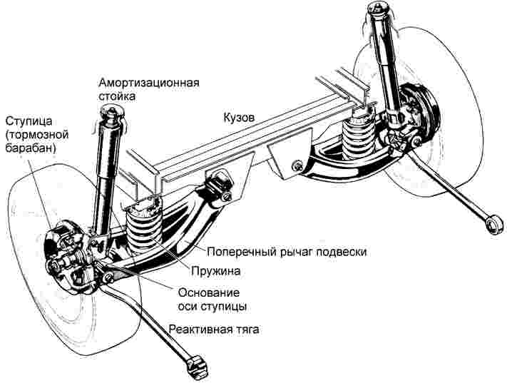

ХЗ, короче. Просто в мануале текст такой есть:
Независимая задняя подвеска на двух поперечных рычагах, с направляющими
амортизационными стойками и винтовыми короткими цилиндрическими пружинами.
Регулировка схождения производится шайбами определенной толщины в заводских
условиях при сборке автомобиля. При ремонте задней подвески схождение не
регулируется, а установленные при изготовлении автомобиля шайбы должны быть
установлены на прежние места.
А раз как-то регулируется, то мне показалось, что именно реактивными тягами. Или шайбами на их концах, крепящихся к рычагам или ступице... ?
susp.jpg [ 18.48 КБ | Просмотров: 2558 ]

Нууу посмотри на картинку и сам подумай как это возможно?

Я думаю, что не нужно путать заднюю балку на старых моделях с поперечной тягой и новые рычажные подвески, как на схеме.

По рисунку, подвеска полунезависимая. А у мя, допустим, жесткая балка.

Ну да. Макферсон и спереди и сзади на Эскортах 80-90, потом и на Фокусах вернулись к этой схеме. А с 90 балка.
