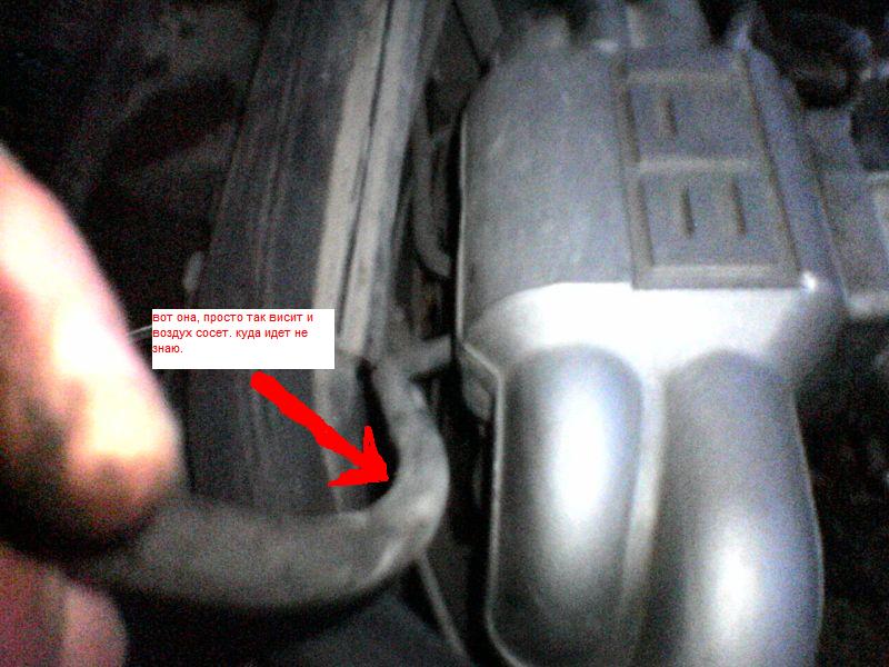

Здравствуйте Уважаемые! прикупил Ориона а там на системе впрыска трубка отсоедененная, т.е. просто лежит и воздух сосет:-) находится за впускным коллектором, одна трубка на регулятор давления (она с боку) а ета сзади! подскажите что ето за штука и куда по идее должна идти? Спасибо заранее за советы!

вот она! подходит сзади к впрыску1 просто туда не подлезть не мог сфотать поточне

Zel! понимаешь в том то и дело что все остальные на месте стоят, и на воздухан и на маслоотделитель и к воздухомеру! к маслоотделителю идет трубка которая ниже впрыска ( на фото видно). а вот ета куда........... вот незнаю че и делать: толь заглушить толь пусть так висит:-(

Завтра посмотрю точно, но одна из задних трубок идёт на продувку адсорбера, а вторая не помню, из головы вылетело, короче завтра посмотрю.

У меня такой же вопрос.
На модуле впрыска 2 патрубка, заглушенных чопиками. Один повыше другой пониже (оба смотрят в салон).
Недалеко валяется трубка с уловителя топливных паров тоже заглушенная чопиком.
Ее куда надо определить к верхнему патрубку или к нижнему?
От чего второй патрубок?
Спасибо.

Проверил клапан продувки топливной канистры. Все ок.
Трубки продул - дуются.
Друзья, подскажите, куда присоединить трубку, идущую от топливной канистры?

Трубка от канистры с углем подсоединяется к впускному коллектору, ниже дроссельной заслонки.

Уточню вопрос.
Ниже дроссельной заслонки располагается 3 патрубка:
один левее датчика температуры воздуха, другой прямо под этим датчиком, третий правее этого датчика.
Это патрубки на модуле впрыска.
Ниже идет впускной коллектор.
На нем над датчиком температуры воды располагается еще один раздвоенный выкручиваемый патрубок.
Куда же воткнуть трубку от канистры с углем?

Ну у тебя же такой же точно автомобиль. Эта система подключена? Глянь, к какому патрубку она идет (трубочки идут от угольной канистры мимо расширительного бачка, аккумулятора, МАПЫ по стенке моторного отсека - одна к угольной канистре, вторая от нее, в модуль впрыска)?
