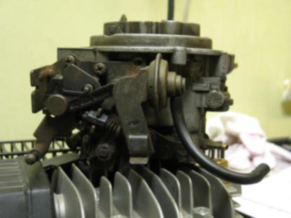

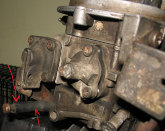

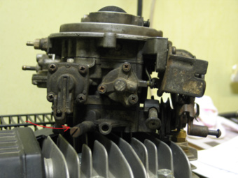

Как и обещал фоты...ну и вопросы, конечно же... :wink: Что это за устройство?(см. рис :shock: ) Как я говорил, в одном мануале написано что это для автоматических трансмиссий. Раньше было заглушено.

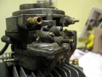

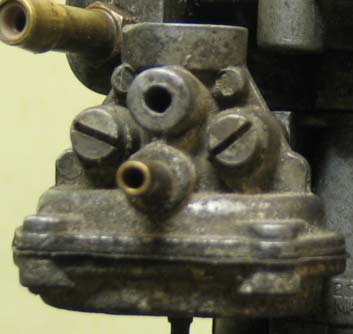

И ещё вот один штуцер карб заглушен...Для чего это и как должно быть??? :shock: Иллюстрации прилагаются! :D

Вот именно через этот шланг (к коллектору) воздух и сосется в обход карба. И машинка глохнет.
Посмотрел на картинку, (сейчас поставил себе плоский 17" ЖКМ) блин как все хорошо видно, так вот по расположению выхода: рядом (справа) винт регулировки обогащения смеси.(рисунок 4). Захочешь отрегулировать приобрети шестигранную отвертку или насадку, т.е. простыми отвертками регулировку сделать не сможешь.
Теперь МОЕ мнение.
1.) На рисунке 3 - система дополнительного обогащения смеси. С этого соска через шланг к ЗАГЛУШЕННОЙ трубке.
Принцип действия. При дополнительной разрядке воздуха в карбе, происходит нажатие через тягу (рис-2,3) на заслонку второй камеры.
Дополнительный ускорительный насос !

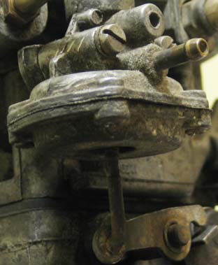

2.) К сожелению нет фото стороны карба со стороны подключения тросиков. Так вот там стоит подобная "фиговинка" только, ее роль сводится к приоткрытию верхней заслонки первой камеры, при вытянутом подсосе. Т.е. когда подсос вытянут, верхняя заслонка закрывается ПОЛНОСТЬЮ. Когда начинаем заводить, разрядка воздуха через эту фиговинку приоткрывет заслонку, чтобы небыло передозировки бензином.
Удачи.

Вадим, вот эта хрень... :wink:
