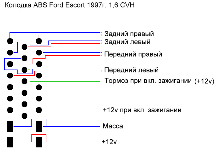

На моей машине диагностический разъем ABS расположен в ногах у пассажира на стойке передней двери.
На схеме нет ввывода лампы на панели приборов.
ABS Ford Escort.png [ 34.35 КБ | Просмотров: 5407 ]
Ford Escort 1997 (седан) немец 1,6л. CVH, LUK, ABS, ГУР, карб. WEBER

как нету выхода на лампочки? С 16 ножки ( на приведённом рисунке средний ряд, нижняя нога ) питается лампочка, второй конец лампочки на плюс после замка. Датчики все по 1100 ом. А диагностика приходит с 13 ножки блока на 7 ногу разъёма диагностики. если нужно кому схему, пишите.

Распиновка АБС
1 - правый задний датчик скорости, второй конец на - 17
2 - правый передний - 19
7 - через пред F21 3 ампера на шину 30, тоесть всегда плюс, питание электроники блока
8 - масса
9 - через пред F24 или F25 ( зависит от года выпуска ) 30А на шину 30, тоесть всегда плюс, для питания насоса и клапанов.
10 - левый задний - 18
11 - левый пердний - 20
12 - педаль тормоза,при нажатии подаётся плюс с шины 15 (после замка) через пред F34 15 ампер.
13 - выход на диагностику (на 7ногу диагностического разъёма)
16 - на лампу или светодиод,
24 - масса
25 - ещё один постоянный мощный плюс, через 30 амперный F9
остальные ноги не используются.
Проверяй все плюсы, массы, сопротивления датчиков, потом смотри при вывешеных колёсах осциллографом форму и размах сигналов на ногах ABS. передние датчики отдельные, задние в одной проводке.
Удачи!
