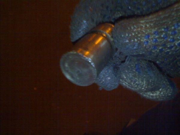

Поменял гидрики месяца 4 назад. Месяц назад случилась такая херня: начала троить дергаться и стрелять во впускной коллектор. Начал думать в чем дело. Открыл клапанную и завел. Выяснилось что гидрик выпускной на 4м цилиндре перестал держать давление :shock: и соответственно открывать выпускной клапан. Поменял на старый.

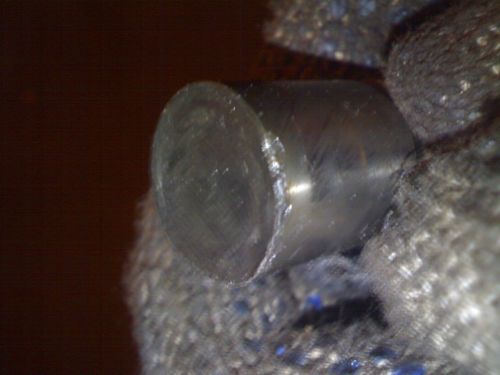

Недавно начала жестоко троить. Причем не на всех оборотах. Долго думал в чем дело. Грешил на зажигание, потому как скидывал трамблер, когда чинил термостат. Путем поочередной взаимной замены свечек и проводов а также проверкой искры на разных режимах работы мотора выяснил что с зажигаловом все нормально, троит из-за 4го горшка. Понял что дело в моторе. Боялся что пипец моим кольцам. Но надежда была, т.к. троил все таки не всегда. Первое что полез смотреть - впускной гидрик на 4м. Когда снял - офигел :shock: Надеюсь он мне там ничо не разбил? Кулачок пощупал через дырку, вроде гладко все... Поменял на старый - летает :D Только стучит :oops: Хер я ещё куплю гидрики febi. И вам не советую. Вот что я увидел :shock:

Выработка там дикая... Почему оба случая на 4-м? Совпадение? Косяки с гидриками в этих случаях были разные :?
В след. раз буду брать только ориджинал :twisted:

к сожалению на фотках оч плохо видно :(
а там равномерная выборка (вкруговую) ?
если полосой то гидрик может клинило в стакане, но то редко весьма быв.
кулачки, наверно, в профиль уже полукруглые...

не сЧупай кулачки (они взаимностью не ответят ... уже :) ),
а оч внимательно с фонариком осмотри.
+ в принципе на фотке вижу что выработка "рваная"
(или это масло такое грязное с песочком ??? :D )
тады распред ф федро ...

Тут не Фэби ругать надо,а стакан нормально проверить.Могло закусить гидрик обычной песчинкой или стружкой...

Ставить оригинальные толкатели надо на заведомо проверенный распред и голову.Так как один гидр из оригинала стоит столько сколько комплект неоригинала.
ПС: нащупыванием пальца распред не проверить.Снимать с головы и микрометром каждый кулачёк,или хотя бы штангелем.
Иначе через месяц ты будешь ругать оригинальные гидры.

Уже не раз обсуждался вопрос "масляного голодания" на кулачках четвертого цилиндра ЦВХ. Может в этом причина :wink: :?:
Забит масляный канал или езда "внатяжку" :oops: :?:

Тоже самое, и мои гидрики с четвёртого похожи с этим как близнецы-братья. от езды в натяжку, так как с давлением масла проблем не было, и каналы чистые. если выработка полукругом, да ещё и посиневшие места есть, то распреду точно крышка. Свои поменял 9-10 месяцев назад, проехал 6-7 тыков, щас поменял масло и опять слышу стрекотание.

Картерные газы дуют, компрессия в норме. Почистить вентиляцию руки не доходят. Убедите меня чем-нить страшным, пожалуйста :roll: :lol:
Основная мысль была что гидрики говно. Первый вылетел НА ВЫПУСКНОМ. И дефект заключался в том, что он стал сжиматься руками (перестал открывать клапан). А вот этот второй - накернился распредом :shock:
Выработка - не совсем круговая. какая-то рваная, с разными уровнями. И края (на фото видно) раскрошены. Ещё немного поезжу, сниму оттуда гидрик дабы изучить на предмет износа. Заодно к распреду загляну. Не дай бог ему хана :twisted:
