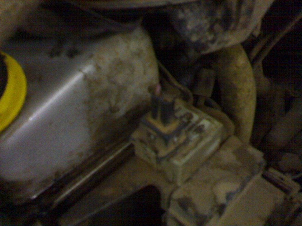

Господа помогите разобраться с датчиками на двигателе -замаялся уже :( !
1.Обломлен датчик на впускном коллекторе(который снизу -для чего он?)
2.Должна ли машина на холодных выставлять повышенные обороты?(что за это отвечает?)
3.на распределителе зажигания стоят 2 датчика ,к одному 3 провода подходят,ко второму почему то только 1.
у меня Ford Escort 97 г.в карбюратор,движка 1.6 CVH(LUK)
VIN-WF0AXXGCAAVA05359

По первому и третьему пункту - фотки в студию, потому как иначе гадание будет, а не ответ.
Повышать обороты движок может, если нет ручного подсоса. Вместо него стоит автомат с биметаллической пружиной, которая при прогреве открывает заслонки, тем самым снижая обороты. Сама пружина греется тосолом, стоит на карбе. Как найдешь блямбу сантиметров пять диаметром с двумя патрубками - это оно и есть.

97-ой год. Скорей всего с ШД. Yak, ты прав, бипружина стоит даже и на карбе с ШД. Первый и второй пункт:
Только, на карбах без ШД в корпусе бипружины есть сегмент с выступами для регулировки дрос. заслонки, а в исполнении с ШД – сегмента нет и регулировку дрос. Заслонки на холодном двигателе выполняет ШД по инфе с датчиков (температура поступающего воздуха, температуре ОЖ) ШД выставляет нужный зазор.
По первому вопросу не силён – не разбирался. Для моновпрыска – это термопара для подогрева впуск. колектора А вот для карба? Может то же есть подогрев впускного коллектора в обход основному от ОЖ?
По третьему вопросу, разъем с одним проводом – это помехоподавительный резистор, так?

По первому вопросу - к датчику идут три пневмо трубки?
Есле да, тогда это температурный пневмопереключатель :shock:
В моем случае он на прогретом движке отлючает вспомогательный пневмоускорительный насос.

1. Датчик темп. ОЖ, что обломлен - плохо. Надо ставить новый.
2. Должна, отвечает пусковое устройство, совместно с термопластиной к которой подходит ОЖ, если машина холодная, то биметаллическая пластина сжимается и закрывая воздушную заслонку, поворачивает кулачёк пусковых оборотов бОльши сектором к рычагу открытия дроссельной заслонки (обороты повышенные - регулируются винтом со стороны троса газа). По мере прогрева, пластинка разжимается и кулачёк поворачивается меньшим секором к пусковым, в итоге после прогрева обороты с пусковых постепенно падают до холостых.
3. 3 провода подходят к катушке зажигания. Центральный - опорный, крайние отвечают за искрообразование в 1,4 и 2,3 цилиндрах соответственно. А одинокий провод приходит на белую коробочку - конденсатор (20 мкФарад) - это фильтр высокочастотных помех.

а вот этот датчик на впускном коллекторе он за что отвечает?

вот фото
