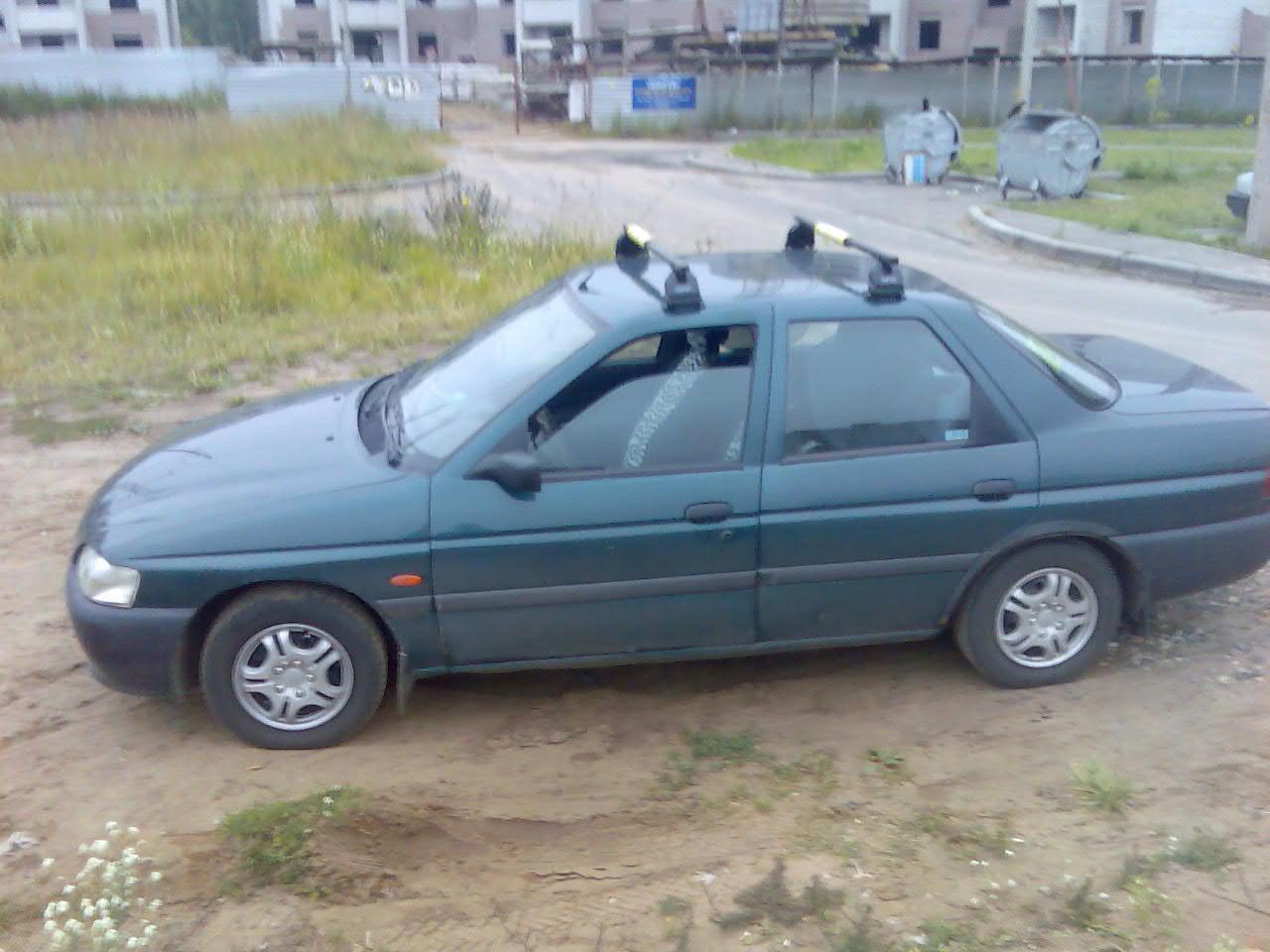

у меня вот такой стоит. в дверях по две дырки с резьбой под резинкой. у меня там заглушки пластиковые были
025.jpg [ 146.71 КБ | Просмотров: 9986 ]

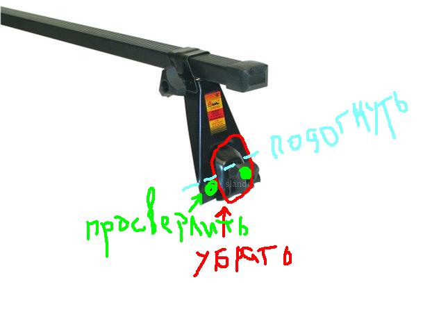

не путаю. снять барашек. выкинуть скопку. болгаркой и молотком подравнять остатки крепления. высверлить новые дырки (вот тут сомнение - хватит ли ширины крепления). думаю должно подойти
СообщениеДобавлено: Сб фев 12, 2011 13:13
где то так
bagazhnikna_vaz_2108_2115_23615931_1_F.JPG [ 21.68 КБ | Просмотров: 10769 ]
