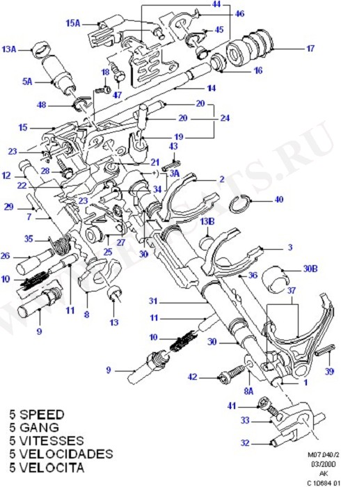

Не знаю что там модернизировано но для старой коробки это действо выполняется вот так
skpp.jpg [ 191.94 КБ | Просмотров: 6969 ]
