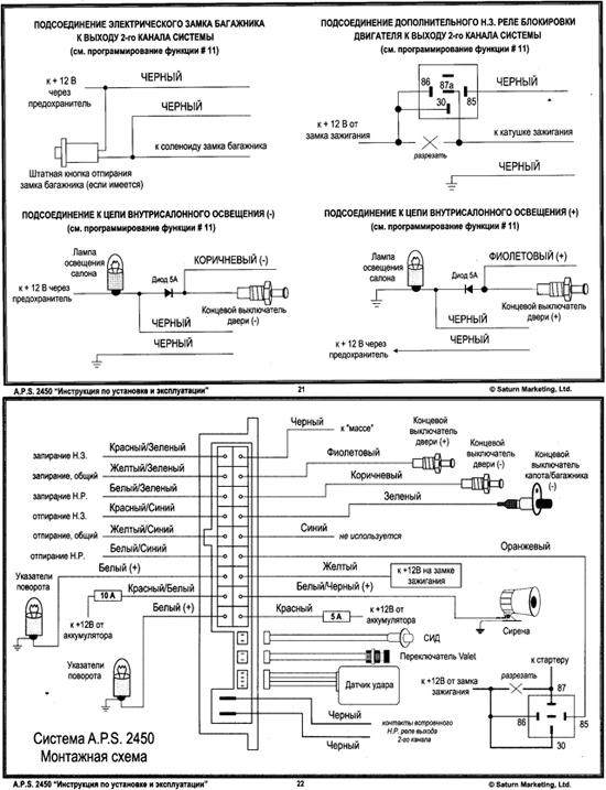

Купил сигналку A.P.S. 2450, два 2-х проводных привода замка и соленоид на багажник.
Как подключать соленоид я понял - разрезать данный в комплекте Черный Провод, один конец пустить на +12, другой на контакт соленоида.
А вот что делать с замками на двери - не пойму. Кроме того, что я не представляю как завести провода в двери, я ещё не могу понять как подключать 2-х контактные приводы к этой хитрой системе.
Цитирую инструкцию от сигналки:
запирание Н.З Красный/Зеленый
запирание, общий Желтый/Зеленый
запирание Н.Р. Белый/Зеленый
отпирание Н.З. Красный/Синий
отпирание, общий Желтый/Синий
отпирание Н.Р. Белый/Синий
т.е. всего 6 проводов, которые как подключить я не понимаю.
Кто такую ставил или знает как с ней обращаться?

Мануал от АРСа.
aps_setup2.jpg [ 96.27 КБ | Просмотров: 5310 ]

Вот здесь вот лежит мануал к твоей сигналке
http://www.auto-set.ru/cat33level2.html
....там черным по-русски написано :
Установка дополнительных приводов:
Если автомобиль не оборудован ЦЗ и электроприводами замков дверей, Вы можете установить доп. электроприводы и подключить их след. образом:
И вот там всё предельно понятно описано...там даже цвета активаторов стандартизированы....зеленый и синий...
Читай инструкцию ДО КОНЦА!

Судя по тексту
Подсоедините КРАСНЫЙ/ЗЕЛЕНЫЙ и КРАСНЫЙ/СИНИЙ провода к “земле”.
Подсоедините БЕЛЫЙ/ЗЕЛЕНЫЙ и БЕЛЫЙ/СИНИЙ провода к +12 постоянного тока через предохранитель.
Подсоедините ЖЕЛТЫЙ/СИНИЙ провод к СИНЕМУ проводу отпирания электропривода.
Подсоедините ЖЕЛТЫЙ/ЗЕЛЕНЫЙ провод к ЗЕЛЕНОМУ проводу запирания электропривода.
Это получается что 4 из 6 уходят на питание, а оставшиеся 2 - на один из приводов. А как же тогда подключить второй? А если их 4..? Параллельно, что ли подключать..?

А ты как хотел? Все двери будут закрываться и открываться одновременно. Тебя что в этом обстоятельстве не устраивает? у тебя же отдельный канал на дверь багажника.
Escort IV 1.3 OHV 1988
СообщениеДобавлено: Пт окт 26, 2007 13:51
Сообщения: 1700
конечно параллельно, а зачем на самой сигналке делать на каждую дверь отдельный канал, действие то одно и тоже.

Chuvaaak, для распределения нужного напряжения по всем приводам, а не заниженного из одного канала. Ставил до этого другу на Фиат тоже какую-то бюджетную, аллигатор вроде, так там - один общий выход на передние двери, один на задние, и по два провода на приводы. Но это так, лирика.
Andry, не люблю просто параллельное подключение.
Всем спасибо за помощь..
