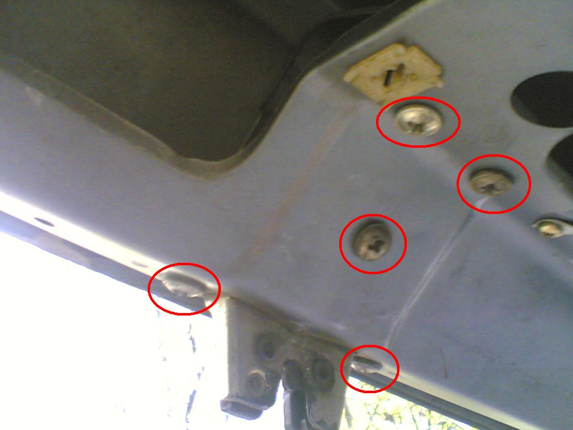

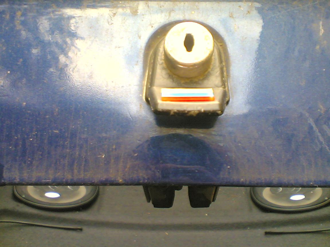

Вот так:
Комментарий к файлу: Снаружи. ))
Image(497)2.jpg [102.75 КБ]
Комментарий к файлу: Изнутри. Кружками отмечены винты, которые я выкручивал.
Image(498)2.jpg [75.19 КБ]

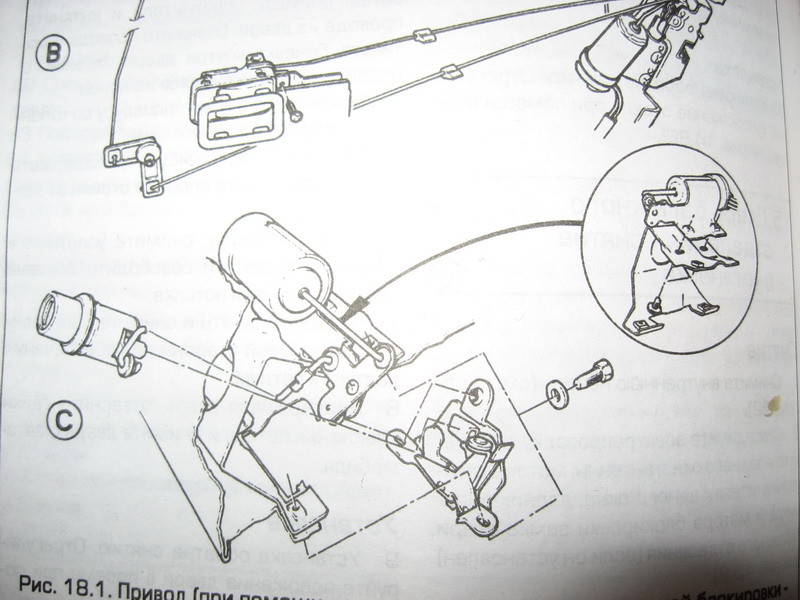

СообщениеДобавлено: Пн окт 22, 2007 0:00
Сообщения: 1772
Ну так вот это то самое о чем ты и спрашивал....вот смотри внимательно....на картинке штатный центральный замок...у тебя его нет, но есть ушко зв которое надо потянуть чтобы дверца открылась...поверни 6 (если память не изменяет) пластиковых пистонов (их просто повернуть на 90 градусов надо) и сними паннель закрывающую замок и механизм дворника....нащупай это ухо и потяни за него....вот к нему надо приделать тягу активатора...у меня под фото написано "до 86 года"....но по сути на 86-90 вроде всё то же самое насколько я помню....
zam.jpg [ 118.58 КБ | Просмотров: 5659 ]
Escort IV 1.3 OHV 1988
