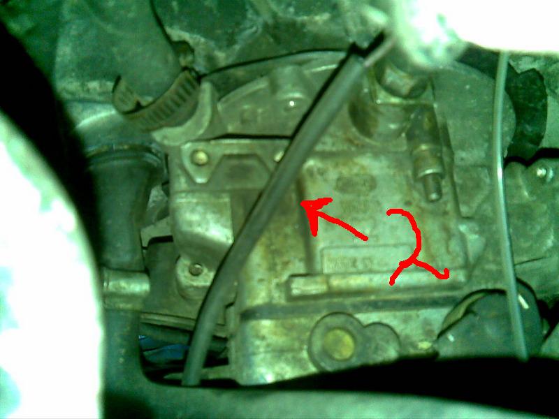

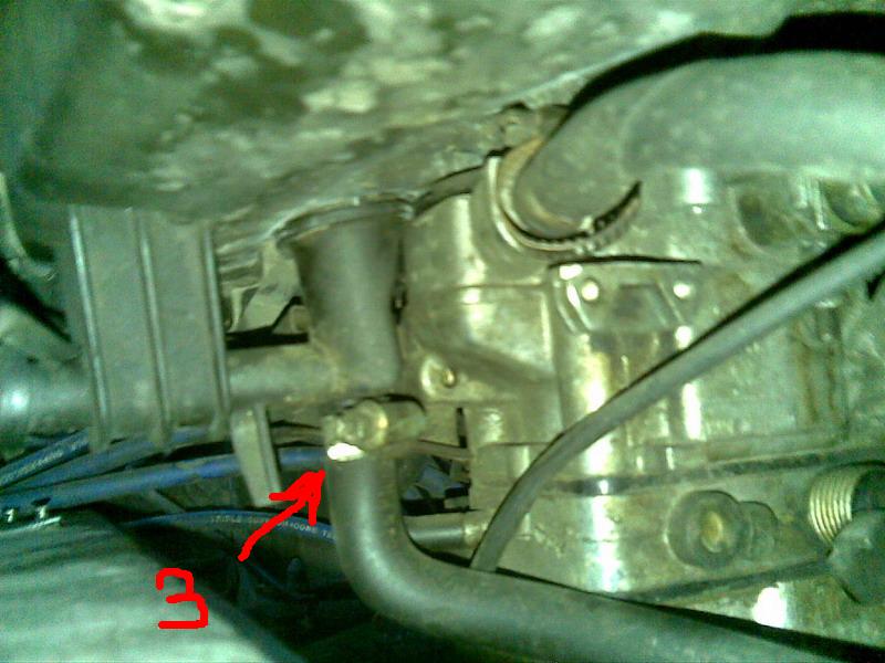

На днях проводил чистку карбюратора, на нем имеются закупоренные выводы, и мне захотелось разобраться наверняка, зачем они вообще нужны?
вот их фоты:
1
2
3 он тоже заткнут, но тут заглушка снята

3 ко 2-му.
1 - на банку воздушного фильтра.
Если память не изменяет то так.

От 3-го шланг на корпус фильтра должен быть, а 1 и 2го у меня вроде нет....

На моем карбе даже нет штуки к которой цеплается трубка №2.
Завтра зафоткаю.

Итак по поводу 1 и 2 у меня таких девайсов точно нет, как нет и дырок в карбе под них. Будем считать что они не обязательны :D
От 3 тянем шланг к корпусу фильтра.

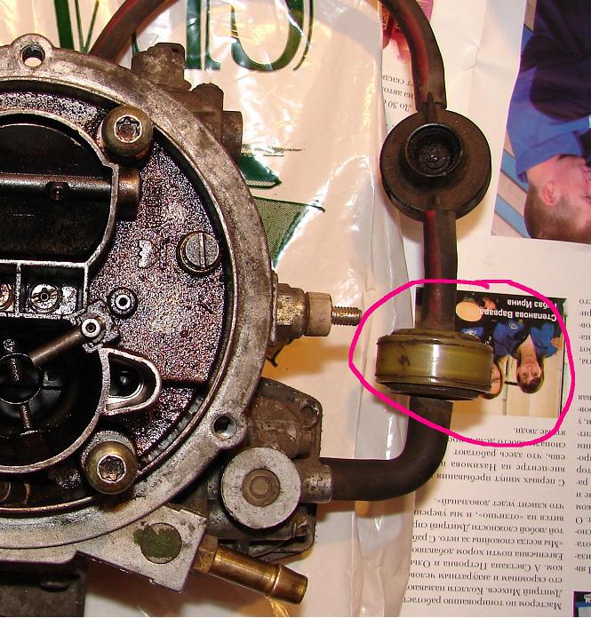

Судя по первой твоей фотке между 1 и 2 нехватает вакуумного клапана, и его роль выполняют винты, вкрученные в качестве заглушек - ничего не меняй, или поставь клапан.

Верно. Соединить надо 1 и 2. Скорей всего, из-за Отсутствия одного клапана вынудило предхоза закупорить эти соединения.
