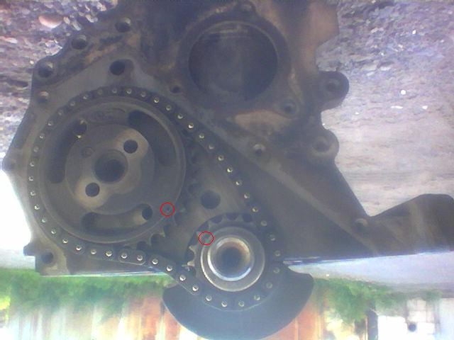

Кто знает подскажите, как выставляются метки коленвала с распредвалом. При этом коленвал находится в блоке.
А я при этом не видел машин с коленвалом в ГБЦ :shock: ,
Мученик,колено у всех в блоке :wink:
Ты лучше пропиши:какое авто у тебя,какой мотор,зажигание,питание.

Модель двигателя JBDWU двигатель номер: 23295, бензин, зажигание электронное при помощи датчика

Как их выставить, ррррррррр :x

помнится, при сборке двигателя метки должны быть друг против друга, как на фото. А что грит литература?

ОНИ СТОЯТ НАПРОТИВ !!! проверить это легко.
вставляем 1 толкатель в 1 гнездо (или 2-е, вставляем в ВЫПУСКНОЙ, 2-ой скорей всего).
поршень при этом выставляем в верхнее положение.
крутим колнвал до максимального положения ВНИЗ.
ТОЛКАТЕЛЬ ПРИ ЭТОМ ДОЛЖЕН ОСТАТЬСЯ НЕДВЕЖИМЫМ.
И только при начале движения вверх он должен начать выходить вверх.
пробуй - дерзай.
распредвал то в каком состоянии ?? новый ставишь ??
Удачи.
Вадим.

Спасибо, за информацию!
Новый не ставлю, мучаюсь со старым
