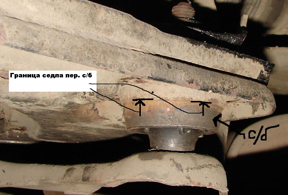

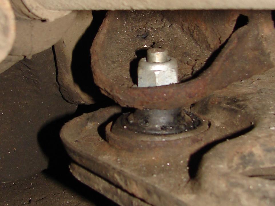

После замены с/б на Еврофорде через пару дней появился стук и скрежет спереди, и вот залез я посомтреть в чём дело. Сразу всё понял. Подскажите, это проблема переднего рычага или неправильной установки с/б? Можно ли исправить без покупки нового рычага. Кстати, новый рычаг продаётся уже с с/блоками?
Комментарий к файлу: Вид левого переднего с/б рычага.

Комментарий к файлу: Вид правого переднего с/б, он выпал из седла...

Тут разбираться надо: либо не дотянули, либо отверстие разбито так, что c/б как карандаш в стакане. Новый рычаг продается с запрессованными сайлентблоками и шаровой опорой. Так же можно купить новый рычаг, но без шаровой.
