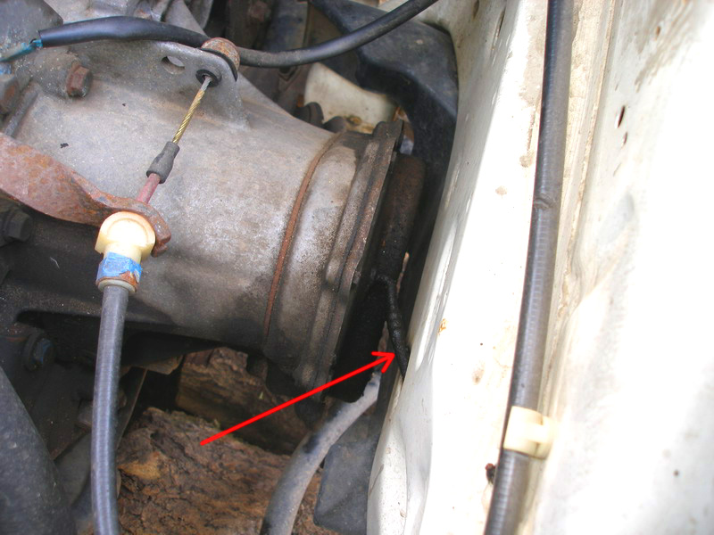

Помогите разобраться новичку. В книжке не нашел. К КПП идет какая-то трубка. И она постоянно в масле по всей длине. Течет не сильно, но....
что_зa_трубка.JPG [ 152.48 КБ | Просмотров: 2238 ]

трубка вентиляции КПП

сейчас посмотрел у себя--все сухо.проверь уровень масла в коробке через заливное отв.палец туда сунь и посмотри на пальце в каком оно состоянии

Mishal Значит коробка не (i)B5, хотя 90+ машины я плохо знаю.
wrxsti все правильно, вентиляция. А вот мокрой она быть не должна бы.
Никакой антикор не делался последнее время ? Может эту трубку из лонжерона мовилем залило ?

а возможно эту трубку "достать", чтобы посмотреть не забита ли она?

Если только открутить крышку.

ниче откручивать не надо - дерни посильнее она и вылезет - проверено (ну вообщето не дергать а просто аккуратненько вытягивать :) ).
А куда она идет и каким это образом она вентилирует?

Да никуда она не идет. Ее длина всего около 10 см. Это , так называемый, САПУН, т.е трубка вентиляции картера коробки передач. Просто полость КПП сообщает с атмосферой. Взять гибкую тонкую проволочку с петелькой на конце(чтобы не проткнуть трубку) и слегка толкая, засунуть в коробку через эту трубочку. Таким образом прочистится отверстие, если оно забито.
Удачи!
Зы: На фото конец этой трубочки направлен в окно в лонжероне. Подцепи пальцем и все увидишь. :)
