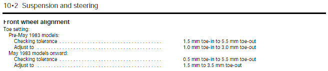

Если я правильно понял из Хайнеса - на моем Эскортике должно быть от 0,5 мм схождения до 5,5 мм расхождения? Ребята, а какое схождения у ваших фордиков? И что лучше для переднеприводного авто: схождения или расхождения?

СообщениеДобавлено: Пн авг 13, 2007 20:36
То wrxsti,
Делай схождение в 0 (ноль). Будет самое оптимальное.
Удачи!

Спасибо! Буду ставить в ноль.
