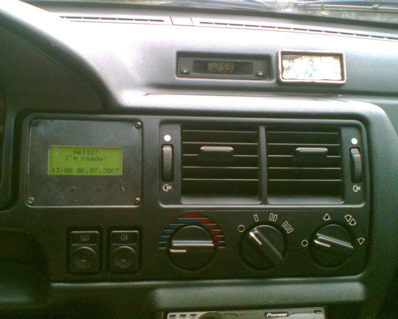

все поставил, и подключил, и работает, вот
Фото015.jpg [ 85.26 КБ | Просмотров: 2996 ]

Шуюпчиками зачем панельку испоганил? Не мог на супер-момент посадить?

это так сказать первая версия, переделаю покрасивее. Да и питание я неоттуда взял так что все равно разбирать

замучался с этим экранчиком, не хотел он туда влезать, и кнопки были по вертикали слева от экрана, перепаивать пришлось, потому что не помещался комп в панель
