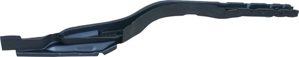

Вопрос по сабжу -
лонжероны задние
переварить правильно реально?
скажем берем комплект у клоккера или венга
(комплект полный, ниже фотка - левый)
снимаем всю задн подвеску, срезаем наф старые лонжероны,
варим новые лонжы, (попутно подлатываем арки).
Так вот главное - меня очень круто интересует неуход при этом геометрии!
Кузов надо фиксировать жёстко на бетонном через передние лонжы
и пороги (сзади) , но пороги-то как раз и участвуют в операции,
да плюс ко всему (пороги как всегда) живые, но не так чтоб очень.
варить - из канала ... но пока с трудом представляю себе всё это..
фото своих пока нет (фотик в отпуске :) ), но гнильца сзади ещё от
предхоза досталась, и она мне не нравиться :(

По идее, надо на стапеле делать, при этом выдерживать контрольные размеры между определёнными точками.

Mishal,
спасибо - мысль правильная, тока у нас стапель фирменный есть в тех конторах
в которых будут оч. долго смеяться если я туда машинк 91 года пригоню
- стоимость времени будет больше стоимости машинка...
Я ведь про "стапель" и написал - через жесткие проставки выставляем
кузов на ровном бетонном полу, естессно выставляем горизонталь
прокладками (что б кузов не перекошен был).
Фирм стапель, кстати, по-моему обычно фиксит машинк за пороги.
Вопрос в том, что есть ли у кого из форумчан реальный опыт?
(или свой или делали в сервисе) и каков результат.

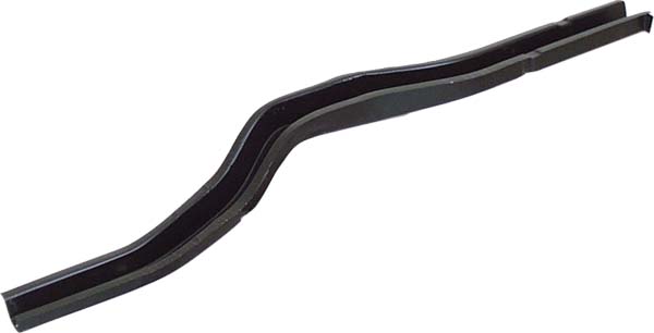

спасибо yak,
тока вот продольные рычаги задней балки ( а точнее - кронштейны для них)
как раз крепяться к тем самым лонжеронам которыЯ менять.
так шо как сзади фиксить вопрос еще открытый...
млин, или накладками коробчатыми (колхозом) ограничиться??...
хилое место тока над балкой ( в вертикальной проекции), притом на
обоих лонжах одинаково.

есть еще такой вариант ремкомплекта
( упрощенный, не содержит внутри силового элемента?)
это правый задний, как раз видны отверстия под крепеж кронштейна
рычага. а тот элемент к которому рычаг крепиться есть тока в полном ремкомплекте ( фотка в начале топика).

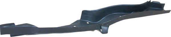

нет не колхоз, а полностью новые лонжероны. да мк4 и подвеска другая, но проблеммы крепления думаю примерно одинаковые...
Москвич 402 и 403.
СообщениеДобавлено: Пт июл 13, 2007 19:36
Сообщения: 502
вот как лонжерон выглядит...
