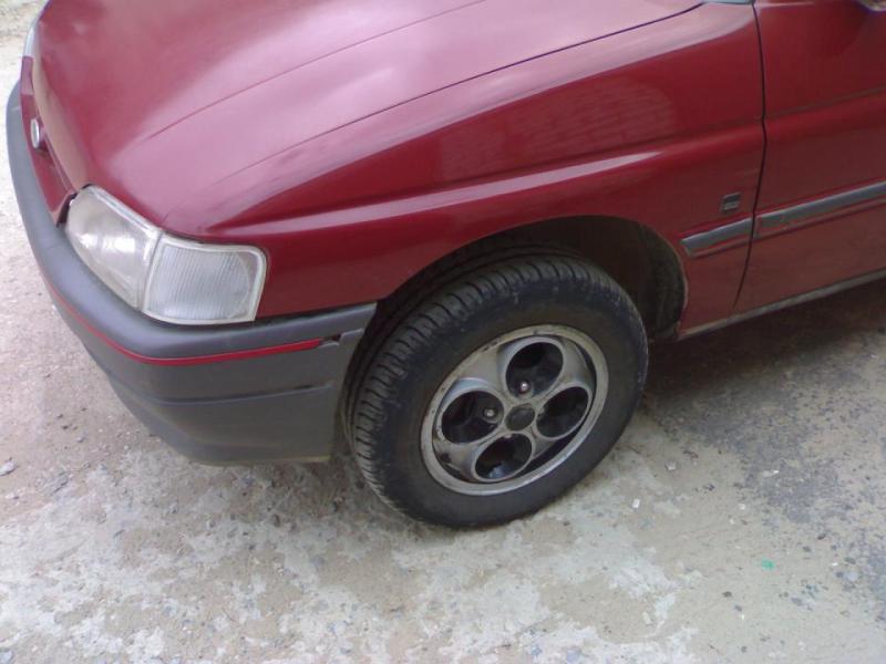

А тебе гайку к литому диску надо или к простому железному?
СообщениеДобавлено: Пт окт 09, 2009 23:38
На литьё фордовское .
СообщениеДобавлено: Пт окт 09, 2009 23:58
Вот на такое
фордик6.jpg [ 59.98 КБ | Просмотров: 5019 ]

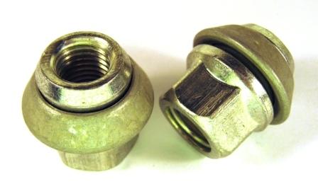

СообщениеДобавлено: Вс окт 11, 2009 0:11
У меня на литье стоят гайки типа таких, но закрытые:
Комментарий к файлу: Гайка литого диска (открытая)
гайка колеса.jpg [ 18.87 КБ | Просмотров: 6001 ]
