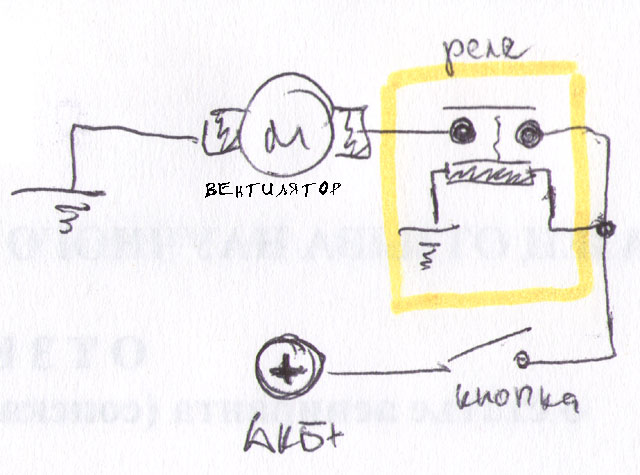

Ага, так и решил сделать.. Купил кнопку с фиксацией положения и подсветкой.. если правильно понимаю, вентил-р и кнопку надо подключать через релюху? Так, как я на схеме нарисовал? (shema.jpg)
По датчику:если при замыкании всё равно не включается-датчик не причём,проверь для начала предохранитель и разъём к нему,часто он подгарает и плавиться.
На постоянку включать вентилятор я бы не советовал,он электрический...
Предохранитель и разъем проверил - всё чисто!.. может дело в релюхе? но мне ее не найти.. не знаю, какая именно включает вентилятор.. =(
Заранее спасибо за помощь! ;)

Na moem Escorte rele ventilyatora nakhoditsya za accumulatorom.Pri zamykanii kontakta datchika, k ventiljatoru shlo 6-7V( u tebja 4.5V). Rele vyshlo is stroja i postoyanno vkljuchalos-vykljuchalos. Perepajka i zamena transistora pomogla. Teper kogda proverjaju v domashnikh uslovijakh rele rabotaet. Zavtra utrom proverju na mashine.
U menja est i pdf i Hajnessovskaja kniga, elektricheskie skhemy dajut tol'ko obchee predstavlenije. Real'naja skhema otlichaetsya.
Ya tozhe sobirajus vkljuchat ventiljator (zavtra-zavtra) vruchnuju. V tvoej skheme bol'shoj tol projdet cherez vykljuchatel. On raschitan na takuju nagruzku? Esli rele ne rabotaet, ventiljator ne vkljuchitsya pri takom podkljuchenii. Luchshe napryamuju k ventiljatoru.
Motor starogo ventiljatora pri vkljuchenii potrebljaet bol'she 8A, a pri rabote 3A toka. Ya sobirajus postavit otdel'noe rele posle vkljuchatelja. Signal na ventiljator pojdet ot rele.
Udachi,
vard

Реле вентилятора радиатора находится с обратной стороны блока предохранителей, не помню ток за каким номером.
