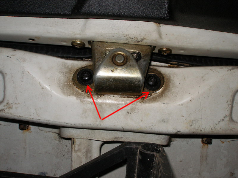

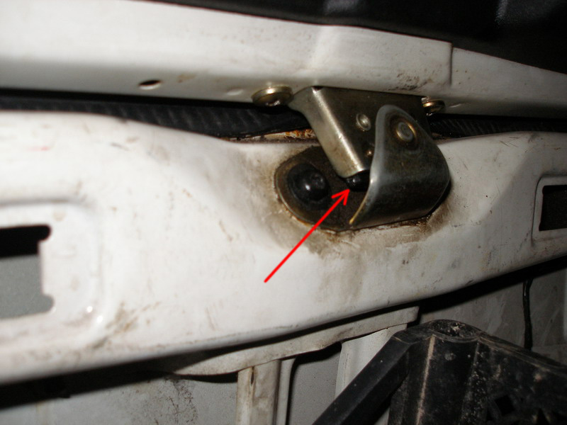

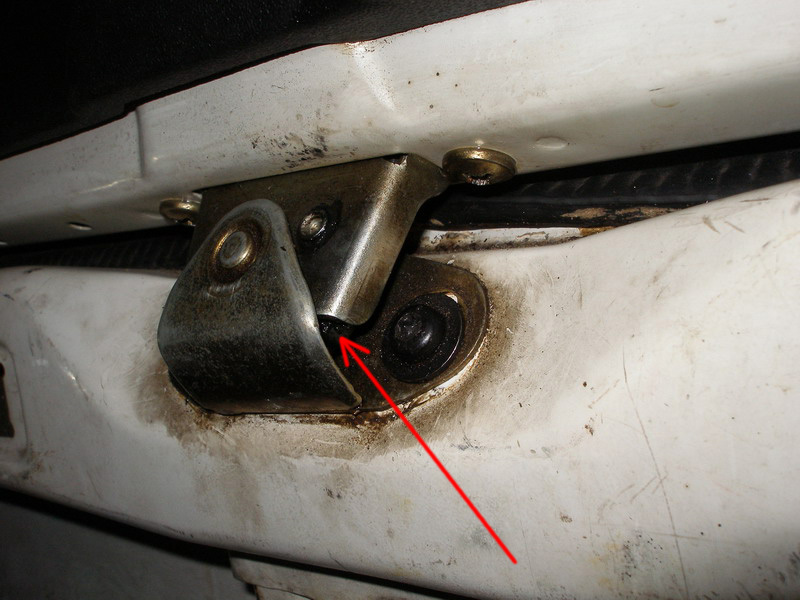

Не получается!!! Как открыть этот хренов замок? Пробовал нажимать на штуковины, указаные стрелками - не нажымаются, шурупы (которые обозначены стрелками) - не выкручиваются (из-за шайб). У меня еще осталась только одна идея - болгарка. :cry:

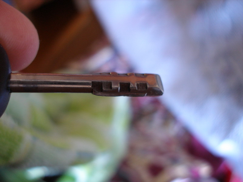

Хотя, может это в ключе дело? Люди, что еще можно попробовать?
Комментарий к файлу: Ключ, которым я пытаюсь открыть. Может, это в нем причина?..

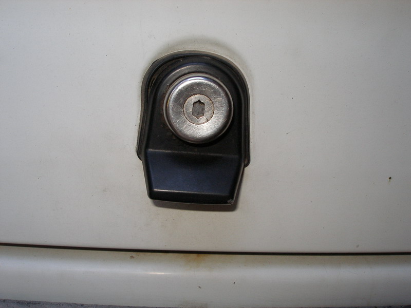

Комментарий к файлу: внешний вид замка багажника
escort-4.JPG [ 74.92 КБ | Просмотров: 4308 ]
Комментарий к файлу: Шурупы, которые не могу выкрутить из-за шайб
escort-2.JPG [ 164.81 КБ | Просмотров: 4308 ]
Комментарий к файлу: Эти "штуковины" (с другой стороны)
escort-3.JPG [ 119.81 КБ | Просмотров: 4308 ]
Комментарий к файлу: Пальцем сюда не влезешь, но и отверткой эти штуковины не нажимаются!
escort-6.JPG [ 148.83 КБ | Просмотров: 4308 ]

Может, ты не туда пальцы совал? Я-то открываю оттуда, откуда у тебя стрелки начинаются, а не кончаются - там стоит механизм открывания рычажком из салона. У тебя такой предусмотрен?
А с шурупами что? Там должны быть обычные звездочки.

А почему шурупы "со стрелками" не выкручиваются?

Рычажок в салоне не предусмотрен. Шурупы выкручиваются легко, но не полностью, так как этому мешают шайбы, которые являются несъемными с этих шурупов. Поэтому эти шайбы цепляются за верхнюю часть замка. Ребята, а у Вас такая же конструкция замка (внешне такой же)?

ключ такой же. Замок - другой. Может, попробовать круглогубцами вцепиться в дужку замка и попробовать "крутануть" её по часовой стрелке? У меня замок открываться - просто должен по часовой стрелке отщелкнуться.

А ключ совсем не поворачивается? Дверь плотно сидит? На фотках видно что подмят уплотнитель багажника- может попробовать повернуть ключ одновременно надавливая на крышку?
