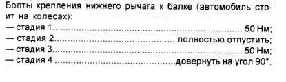

читал тут на форуме, что можно и на стоячей машине затянуть. Нужен ключ вороток на 15 и на 18 вроде. Только не понятно как быть с моментами затяжки. В мануале на этот счёт вот что пишут:
Комментарий к файлу: из мануала
Безымянный.JPG [ 12.31 КБ | Просмотров: 2818 ]
Эскорт 94г. zetec 1.8 16V RDA зел. седан
СообщениеДобавлено: Пт июл 06, 2007 22:36
Зарегистрирован: Ср авг 09, 2006 23:32
Сообщения: 201
как вариант: опустить авто, воротком подзатянуть чтоб встало все правильно. Потом поднять и дотянуть 50Н. Потом опустить, воротком ослабить, опять подзатянуть, поднять и дотянуть по инструкции.
так будет нормально?
