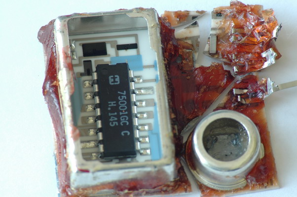

Предыстория:
МАР подозревался очень давно, была проведена проверка 3 раза, на последнем - вывод полностью неработает.
:cry: :evil: в первые разы датчик генерировал импульсы с нормальной частотой как при снятом шланге -157 герц, на ХХ приблизительно 103-107, но при снятии кодов ошибок -37 (низкое напр. с МАР). при незаведенном небыло - ХЗ

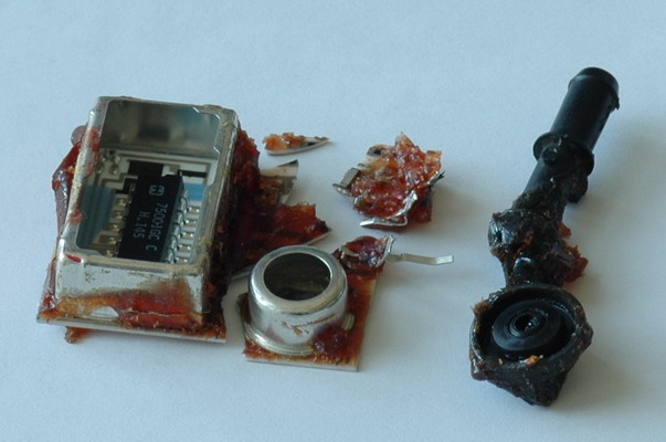

Заметил копоть на месте при прогозовке, свечи черные, решил проверить мап еще - неработеат. нормально его разобрать невозможно, внутри все залито герметиком. то ли уже он был сломан, то ли я при вандальной разборке но внутри выглядит как на 5451 и 5454

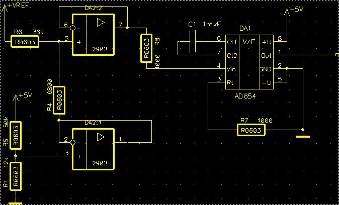

решил сделать преобразователь... 8) получилась платка рис. 5457 и 5458
потом в кэмпе за 2700 но спортивный интерес :D
расхождение от суммарной таблицы 2 герца. :D 8)
схема рис. платка
сегодня поставлю - посмотрю
DSC_5451_.jpg [ 61.61 КБ | Просмотров: 12314 ]
DSC_5454_.jpg [ 78.83 КБ | Просмотров: 12314 ]
DSC_5457_.jpg [ 77.58 КБ | Просмотров: 12314 ]
DSC_5458_.jpg [ 77.43 КБ | Просмотров: 12314 ]
плата.JPG [ 45.8 КБ | Просмотров: 12314 ]

Бюджет: датчик 565 руб, доставка 400 (в чехов ехать небыло желания) , по хорошему, нужен еще разьем этого датчика , микрухи и резисторы - что было на столе, можно (нужно) использовать операционник сдвоенный (восьминогий корпус) а не счетверенный как у меня (на склад лень было идти)
временные затраты 3-4 часа на разработку, подбор номиналов тесты подгон границ и т.д. ночь на сушку лака :D (климатическое исполнение 8) ) температурный диапазон элементов -40 +85 :D
сначала взял цифры из таблиц, указанных выше, и диапазон оказался наоборот, т.к. в http://euro-escort.narod.ru/map.htm 0 бар - атмосферное :fight: , а 1000 Вакуум :fight:
пришлось переделывать
