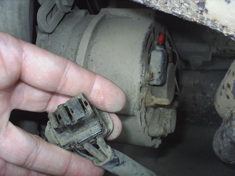

3 провода у меня на генератор идет :?
пробовал ещё раз через переноску при включенном зажигании потестить, при включенном зажигании при контакте с левым проводом зажигаеться лампочка на панели приборов!
что дальше делать :?:

Sciner писал(а):
3 провода у меня (фотку приложил)
:roll:
Где Эскортик сделан?
Я таких на 1.3 не встречал. На гене Магнети-Марелли 2 провода - голубой под фишку и красный под болт.
Гена то небось Бошевский?
Это уже хуже...
+12В через лампочку в ОВ, значит всё же приходит.
Посмотри на наличие контакты масс на двигле и с двигла на кузов. Если всё нормально, придётся снимать гену. :( Байда в тогда в нём нет контакта ОВ с массой.
С электричеством дружишь?
Надо в первую очередь снять с гены регулятор напряжения - посмотреть щетки на износ, нет ли окислов на контакте массы и проверить исправность самого регулятора.
Удачи! :wink:

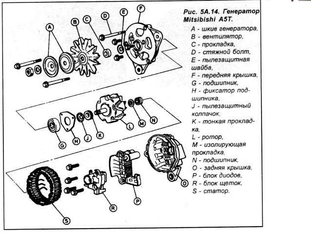

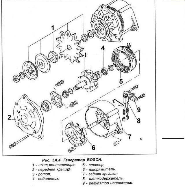

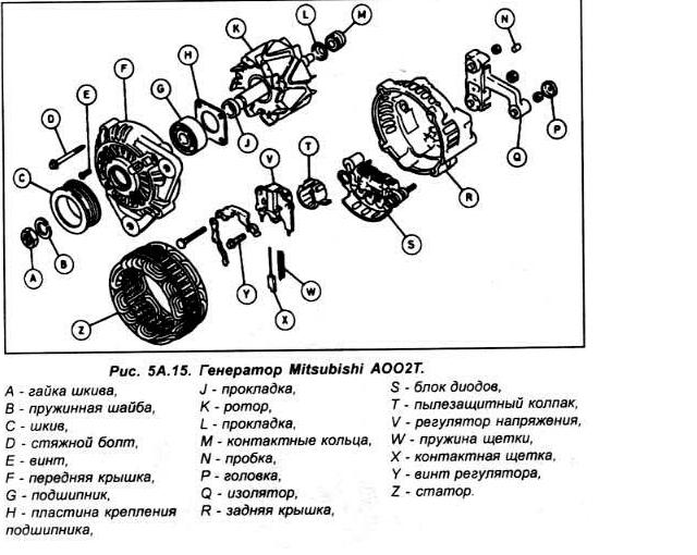

СообщениеДобавлено: Пн май 14, 2007 20:03
Сообщения: 3470
Ищи свой
бош.JPG [ 91.49 КБ | Просмотров: 2715 ]
A5T.JPG [ 82.67 КБ | Просмотров: 2715 ]
Magneti-Marelli.JPG [104.02 КБ]
A002T.JPG [ 83.42 КБ | Просмотров: 2715 ]
И енто пройдет!

СообщениеДобавлено: Пн май 14, 2007 21:18
Сообщения: 2194
У меня такой же разъем на 1,3 CVH 82го года, генератор BOSH.
Первое - открываешь этот разъем (у него на стороне, которая на улице остается, крышка открывается) и поддевая тонкой отверткой, вытаскиваешь контакты. ТАм все нафиг окислено (это я по фотке диагностирую :)) и это "все" надо чистить. Почистить и поджать все клеммы. Большие - силовые, их прочищать-поджимать, у меня окислился обжатый контакт клемма-провод, паять пришлось. Еще стоит проверить второй конец двух толстых проводов - он идет вокруг глушителя на стартер, та клемма тоже может окислиться. Расположение провода - это для 82го года, в 96м могли и поменять (а могли и оставить как есть, до 90го не меняли)
Маленькая - это возбуждение гены (тот самый синий провод от лампочки на панели приборов, о котором говорил MozgoveD ). На нем 12V через лампочку, и надо проверять не только их наличие, но и ток - изза неконтакта может просто "не тянуть" возбуждение. На 82м году этот провод имеет еще один разъем - примерно в 20см от того, который на фотке, одноконтактный круглый привешен, там все тоже плохо обычно (низко они, вся грязь и вода там).
Мелкую клемму можно переобжать, такие клеммы есть в продаже, а вот больших я так и не нашел.. Найти бы код для всей этой сборки - разъем генератора и три провода, но в Микрокате не докопался, только проводку целиком предлагают.

На генах Магнети-Марелли картинки надо поменять местами - очепятка... :?
Удачи! :wink:
