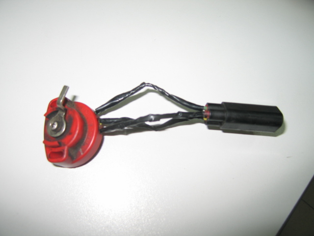

Сегодня снял ДПДЗ оплётка на трёх проводках в труху :? и между собой контачат :? Не придумал больше ничего, кроме как заизолировать :wink: Вроде ХХ нормализировался :D
Фото 058.jpg [ 77.59 КБ | Просмотров: 3526 ]

... про что и грилось...
