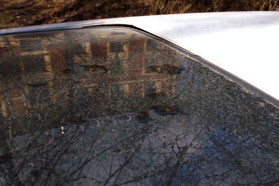

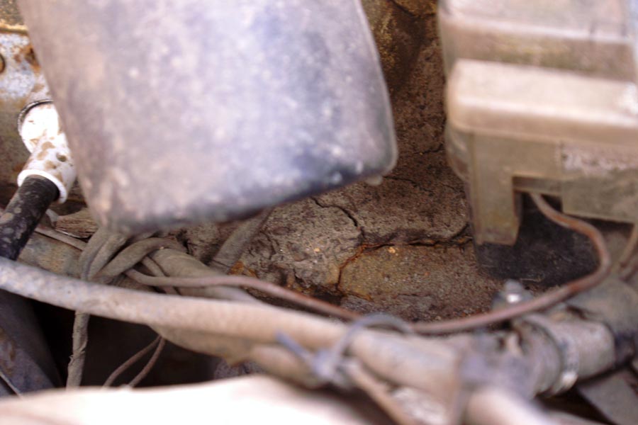

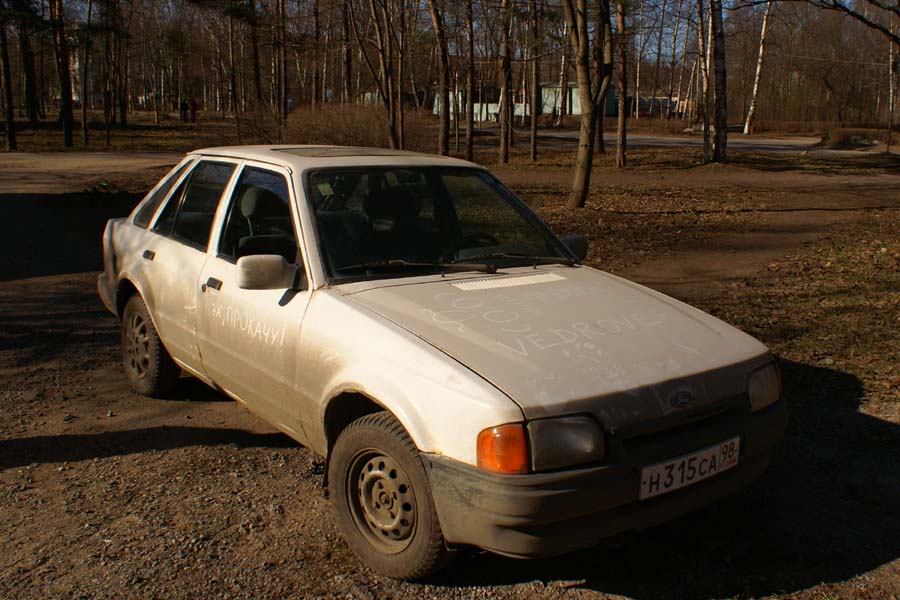

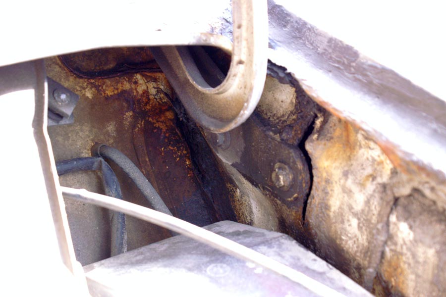

Помогите ламеру. Приобрел первую машину. Опыта практически нет, но разобраться и привести машину в хорошее состояние хочется.
Объект: эскорт 5дверка, 1989гв, 1,4 карбюратор.

2ое. Насколько критична трещина(см. фото) в левом крыле и сколько будет ~ стоить ее заварить?
3ье. Люк стоит криво. Вверх еще поднимается, хотя ненамного, а назад не двигается. Инфы в мануале по разборке и чистке механизма люка не нашел.

2)Я бы сказал это не совсем в крыле. Вернее даже совсем не в крыле. Можешь ничего не делать, но не удивляйся, если у тебя на очередной ямке вырвет колесо со всей ботвой.... Поэтому варить нужно срочно. Сколько будет стоить не знаю, зависит от сварщика...
3)Люк муторно снимается. И, если не ошибаюсь, только в открытом положении (задвинут в крышу)... Посаму обливай WD-шкой все что можешь и разрабатывай....

5) салазки у сидений одинаковые и диапазон тоже. Видно тож заржавело. Поступать как и с люком...

про трещину. Я с такими с двух сторон 4 года езжу. Ничего у тебя не вырвет не беспокойся, но варить надо!!! По деньгам не скажу. Вообще состояние не ахти конечно ))

трещинку тебе заварят за 3000-4000р....знаю где. :wink:

а с люком вот странновато.. геометрию проверял????????????
я тут гдето писал - у меня крышу малёхо сложило при афигеррном проезед по люку, бордюру высокому( выше бампера адназначно!) и - люк тоже так стал.
снимал я люк так:
1. шарнирную отвёртку и открутил, куда подлез саморезы шасси люка.
2. не помогло. невидно но у тя помоему тоже стекло отлеить можно!
потом посадишь на силикон какойнить. если стекло вытащишь -то царь. снимается люк ОЧЕНЬ легко я без мануала снял ево. и поставил када кузов менял. кузова у меня и у тя оличаюстя несильно и в основоном - урезанными крыльями.
3. всётаки попробуй его в крышу запихнуть.. подача люка тросовая (спиральные тросы наподобие того, каким регулируется под днищем ручник. тока маленьки.
камрады пральна советую - вдшкой залей. привод. он над ручкой ( если канешна он у тя ручной)
