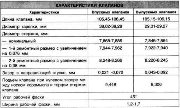

делаю капиталку с полными заменами. включая коленвал.
Ребят а кто поскажет, какой угол у клапана и седла на CVH моторе 1.6 ???????
я делаю капиталку( если каму нада потом выложу цены что почём, но тока на детвали новые и классом не нихе АЕ и викторе рейнца) ( всё поменял ваще полностью!!!!!!! на новое, даже болтики все...)
но вот поблема - на головке необходимо зенковать сёдла клапанов.
аугол я не знаю сёдла не убитые ( единственное что не менял!!!!) но притираться нормально не хотят. притираются по полумесяцу какомуто...клапана нове, направляющие тоже ( старые ваще были разъбите) я так понимаю, что из за этого и клапана неправильно к седлу стали прилегать.

Встречал размеры углов в книге. Найду, напишу.

Вот таблица из книги к эскортам-орионам 80-85
Обрезать.jpg [ 71.73 КБ | Просмотров: 2948 ]
