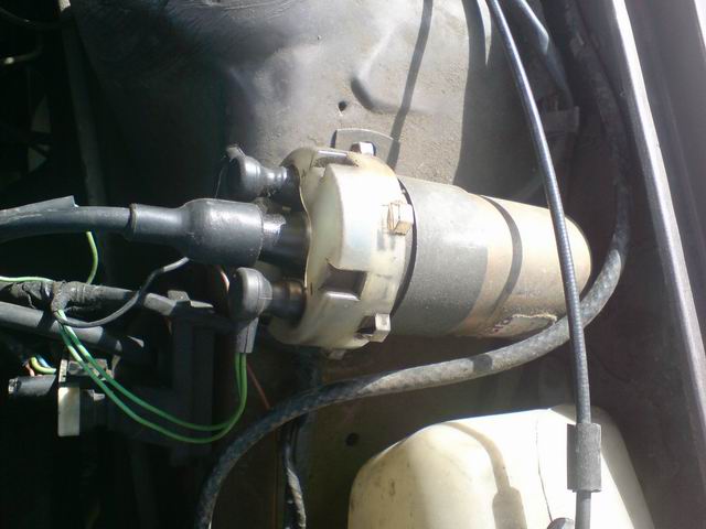

Если нет мозгов на борту,тогда катушка.Проверь приходит ли на неё 12 вольт.

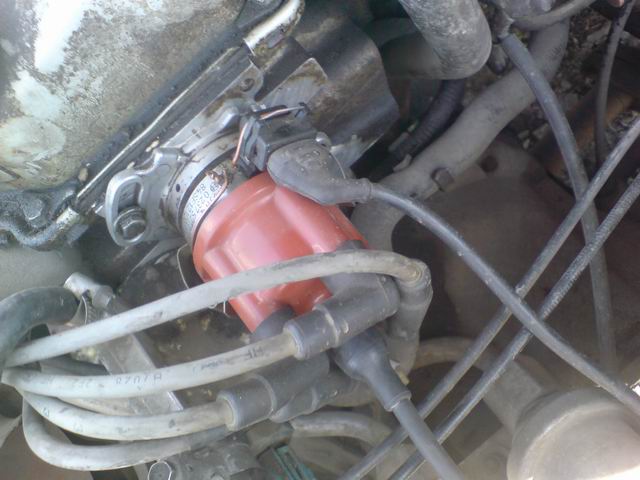

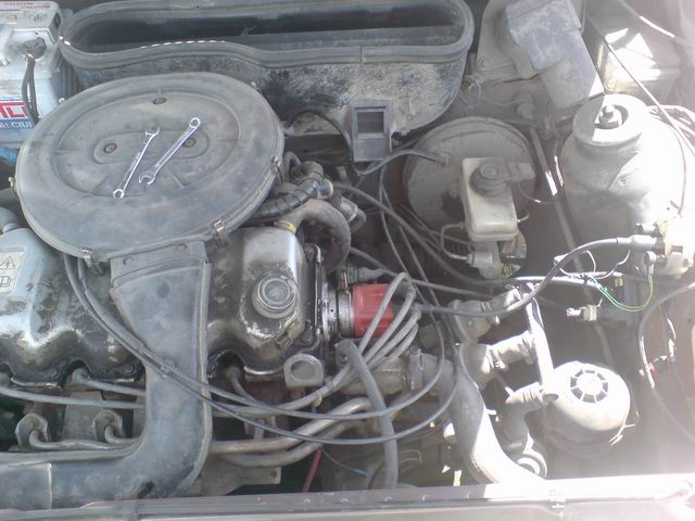

вот фотки выложил, может помогут
щас пойду 12 В посмотрю на катушке

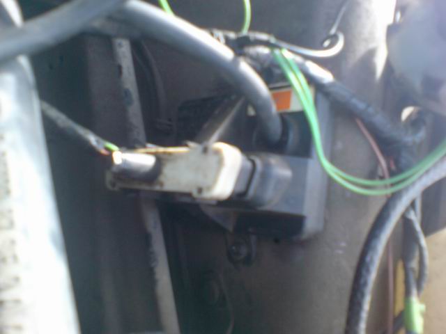

какая то штука с большим разъемем.JPG [ 26.28 КБ | Просмотров: 2915 ]

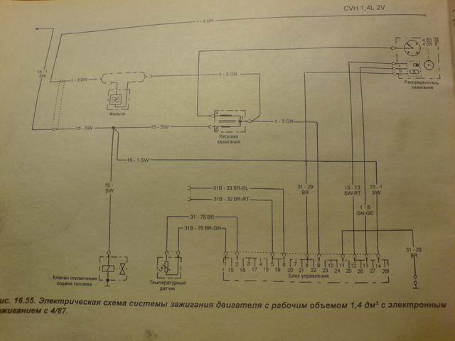

при включенном зажигании на катушке есть 12В
померил катушку омметром, вроде все практически в пределах цифр, указанных в мануале ( 1,1ом и 4,75ком).
так как в мануале только на одной схеме показан блок управления (фотка про штуку), можно сделать вывод что зажигание электронное бесконтактное (схему прилагаю, незнаю поможет или нет)

Серёга,попробуй пошевелить разъём на трамблёре (резиновый колпачёк) под ним контакты,и пошевели большой разъём на модуле зажигания,что на крыле.
С таким я сталкивался.

прозвонил провода по схеме от контактов большого блока - обрывов нету.

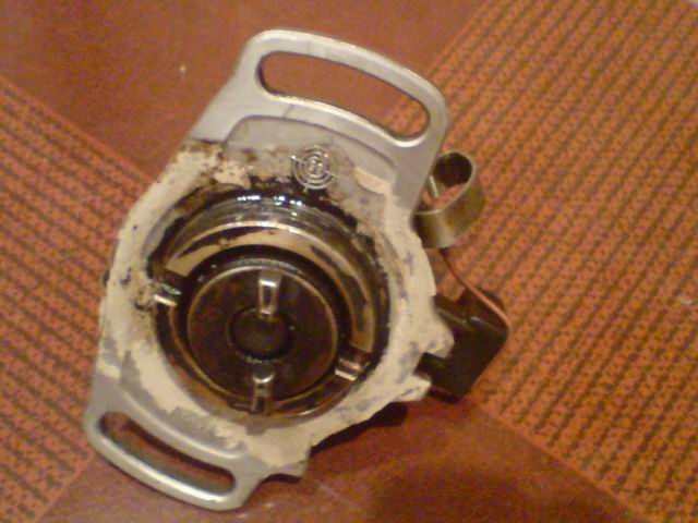

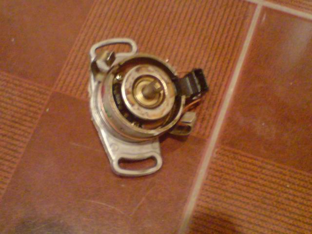

вобщем поизучал еще немного матчать escorta, вот мои наблюдения.
1. контакты на большом разъеме блока надежные прозванивал омметром по схеме. сам блок не разбирал. хотелось бы надеяться что он в порядке.
2. на катушку (на черный провод) приходят 12В при включенном зажигании. Но при выключенном черный провод звониться на массу (должно ли так быть или нет - незнаю).
3. снял крышку трамблера и бегунок - внутренности трамблера мокрые похоже на масло (нормально ли это?). прозвонил сам разьем комутатора - вроде бы обрывов в разьеме нет. Внутрь не залезал, так как не знаю разборный ли трамблер или нет ,а хотелось бы почистить его внутри и прозвонить провода внутри. (есть фото)
вопросы по итогам:
- при выключенном зажигании масса на плюсовом черном проводе, подходящем к катушке, правильно ли это?
- подскажите, ВВ провода и катушка от ВАЗ подходит какая нибудь, чтоб проверить?
- должен ли быть внутри быть грязный (замасленный) трамблер?
- можно ли его разобрать для чистки и как?
пока все.

Привет Олег, можно наверное еще проверить наличие импульсов на зеленом проводе на катушке ?? .. Если их нет - то тогда это электроника...

СообщениеДобавлено: Вт июн 05, 2007 1:52
Сообщения: 2191
на фото с подписью "комутатор с обратной стороны"
воощето трамблер....
там два паза (углубления) , покрути ротор увидишь в них(пазах) буит показыватся отверстие в которое забита стальная шпилька так вот ее нада выбить , говорю сразу сидит туго , найди обломок сверла или еще чтонибудь каленое подходящее по диаметру но не острое , а то расчеканишь внутри, винт не подойдет т.к. гнется, и несколькими сильными ударами килограмового молотка ее выбьешь, легким молотком и не пытайся, или маленькой кувалдочкой, после этого конструкция разбирается
