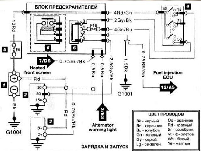

СообщениеДобавлено: Чт апр 05, 2007 17:01
Сообщения: 3470
Здесь посмотри.
сис запуска.JPG [ 82.71 КБ | Просмотров: 2833 ]
И енто пройдет!
СообщениеДобавлено: Чт апр 05, 2007 17:29
Зарегистрирован: Чт апр 05, 2007 13:04
Сообщения: 6
Откуда: Минск
Да, есть у меня такая картинка, сидел над ней, много думал. Правда, не нашел на ней замок зажигания.
Написано, что (6) -- это "реле или перемычка блокировки стартера при АКПП".
И что такое Alternator?
Escort 96г., 1,6 Zetec
СообщениеДобавлено: Чт апр 05, 2007 18:09
Начальник отдела РЭА
Сообщения: 3829
Замок на рисунке №4
30 вывод - там плюс с блока постоянно сидит. Приходит.
15 - уходит плюс в положении "зажигание вкл".
50 - уходит плюс на стартер в положении "ключ на старт"
75 - никуда не подключен, но вообщето у многих уходит оттуда плюс на аксессуары: магнитола, прикуриватель, стеклоподьемники и прочая шелуха. Чтоб работали только в первом положении ключа и вырубались при вкл. стартера.
