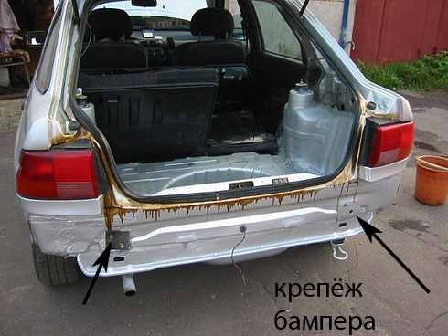

СообщениеДобавлено: Вс мар 25, 2007 1:13
Вот эти отверстия. По 2 с каждой стороны.
Из нутри багажника должны быть гайки.
Комментарий к файлу: Крепёж бампера
крепёж.jpg [ 74.89 КБ | Просмотров: 3889 ]
