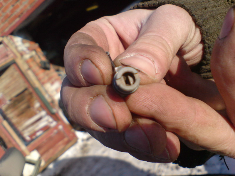

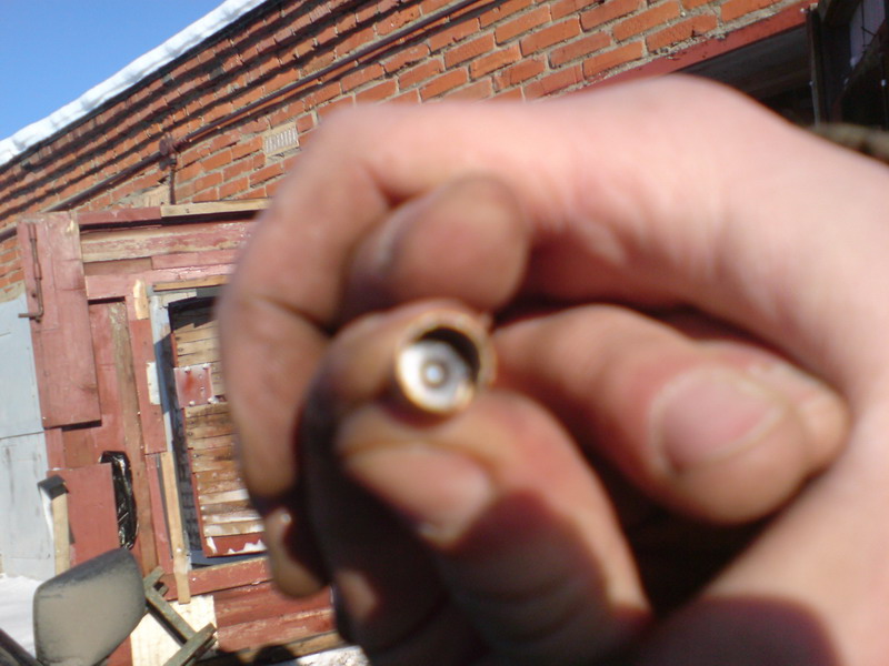

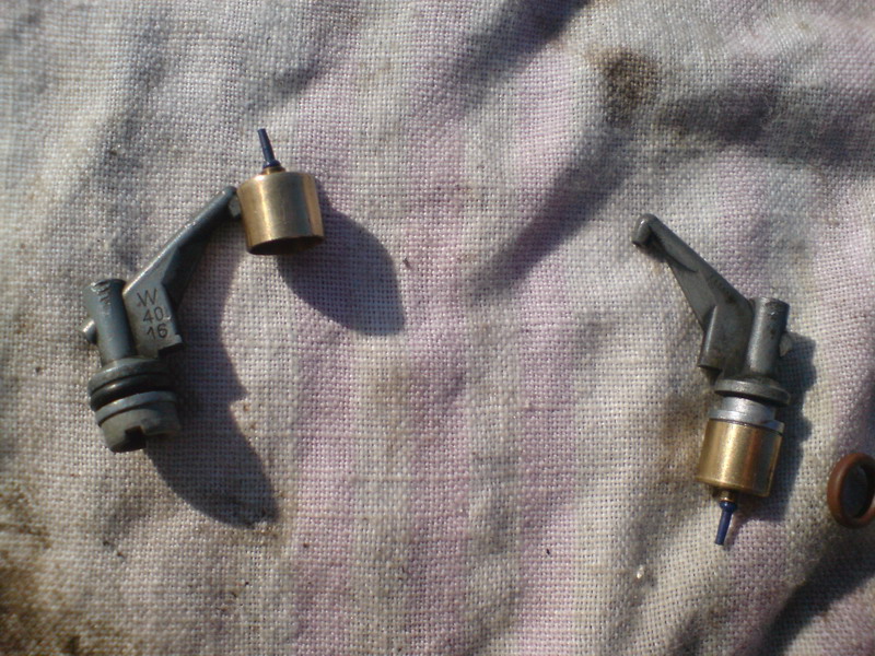

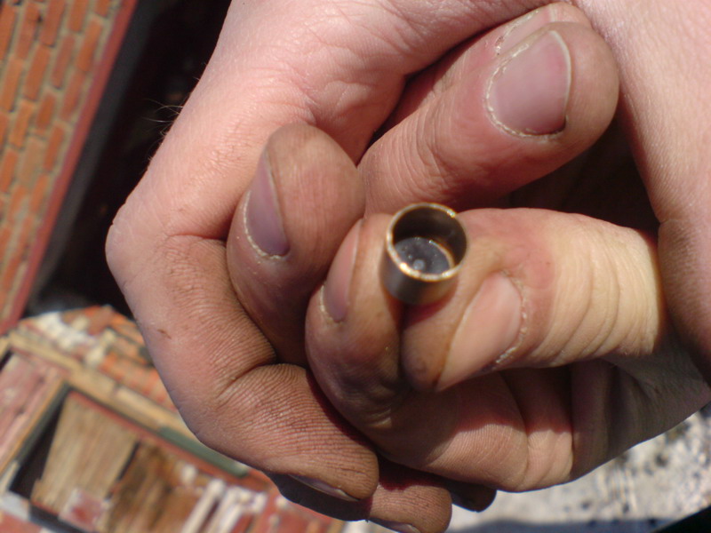

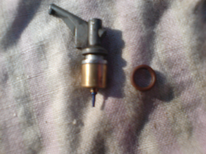

Кажись правильно я назвал эту штуковину? выкладываю фотки. интересно, что же там может мешать нормальную струю выдавать? может коррозия клюва? хотя тогда это было бы постоянно, а не временами

Олег, там в место шарика установлен резиновый клапан - обыкновенный грибок с утолщением на другом конце. В книге пишут проверить этот клапан с помощью разряжения, если через какое то время (щас не помню) клапан пропускает, то необходимо менять распылитель. В Мишинном случае кажется засорился сам клювик. Возможно что попал какой нить малый волосок, а еще хуже - не держит клапан.
Миш, разберешься с жестянкой попробуем поставить другой клапан. К сожалению фотки вышли не четкими поэтому резиновый клапан виден не ясно.

Димыч,понял,спасибо.Фотки не ахти,но клапан вроде виден.

Сегодня крутил такой же карб от Фиесты.Да там действительно нет шарика.Клапан резиновый.Сам распылитель оказался забитым.Вылечил заменой распылителя(оказался под рукой)Всё работает.
Чаще меняйте фильтр,в бензине очень много смол.
