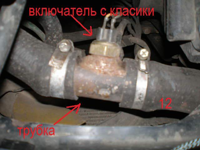

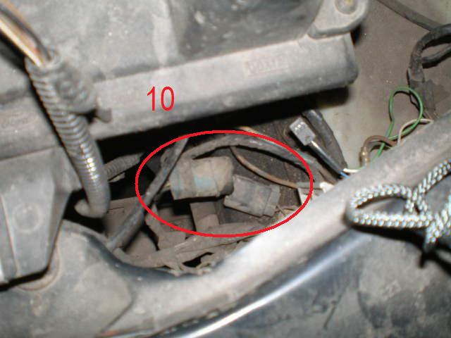

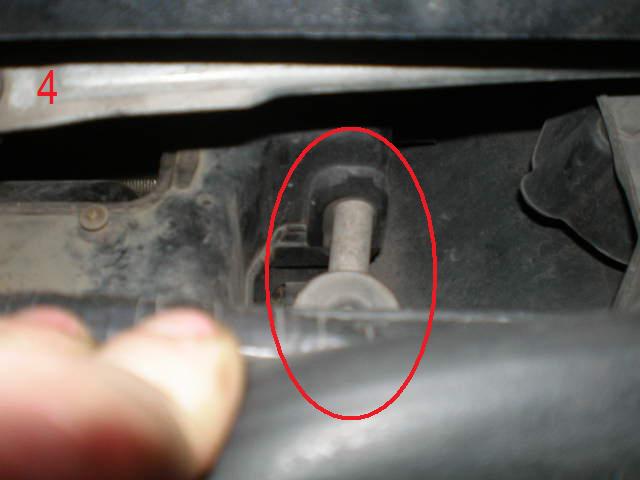

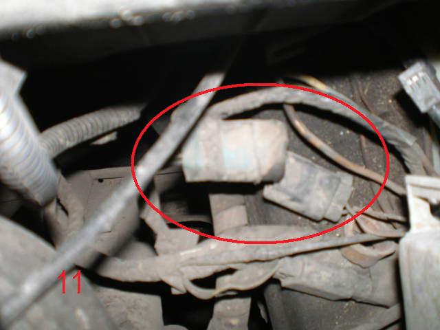

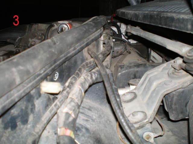

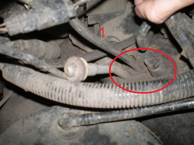

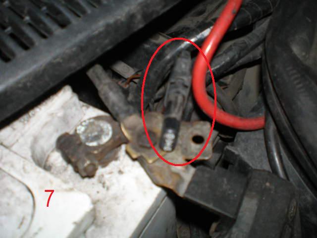

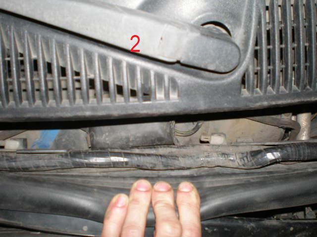

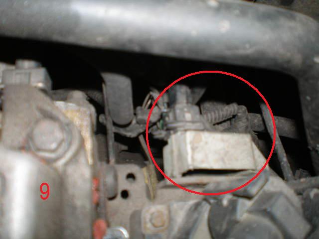

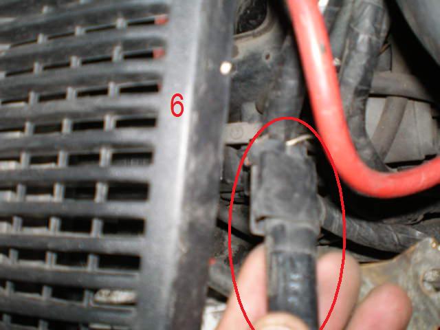

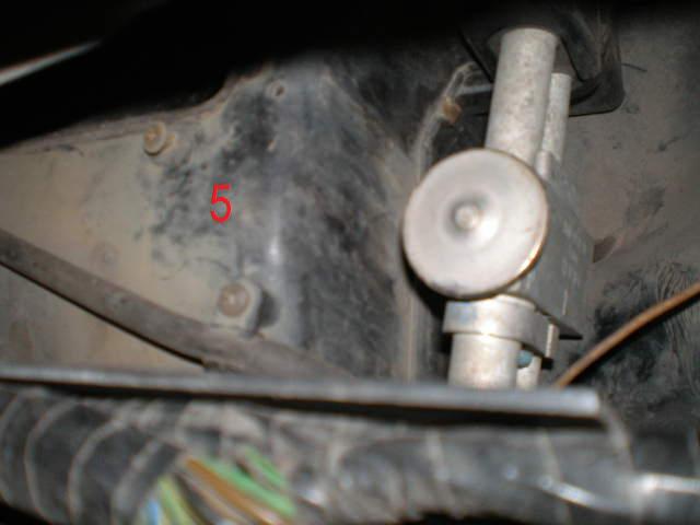

И ,так! Есть несколько вопросов в принципе простых! я подписал фотки, так будет проще! первый вопрос по снятию пласмассовой перегородки. ей мешают провода (фото 2 и 3 ) и 2 какието трубки железные скорей всего от кондиционера! они проходят через нее в корпус где покоица моторчик печки ( фото 1 4 и 5) как ее снять проводка принцапи я думаю поддастся!и через нее можно вытащить перегородку но трубки намертво ее держат(( дальше со стороны акамулятора я нашел датчик сильно напоминающий датчик температуры окружающей среды (фото 6 и 7) он ли это? если нет то что это! идект его проводка в общий жгут проводов! далее у меня неработал вентилятор просто не включался датчик его включения я так и не нашел поэтому я покумекал и поставил от класики ( фото 12 ) но сегодня я заметил 2 клемы рядом но отключенные! ( фото 10 и 11) и последнее посмотрите на фото 8 и 9, и скажите что это и для чего нужно. просто там нет скобы которая фиксирует клему и она постоянно вылетает!

8 и 9 - похоже на подогрев топлива...

так. 8-9 это подавитель помех. Белая коробочка это конденсатор на 21мф вроде. Он сглаживает помехи от искрообразования на радиоприём и вообще на звук в целом. Фильтр питания короче.

Ну очень похожа, прям как у меня, и в том же месте...
Фига себе кондер... :)

6-7. с виду похож на октан-корректор у меня такая же хрень висит на левом крыле. Всунут "джампер",я бы даже сказал "джамперище", 95 бенз, высунут 92. Регулировка угла опережения зажигания вобщем. Но это у меня. Т.к. у тебя кондей, то может это от него,ибо у меня нету кондея и этой фигни в этом месте тож нету.

Когда заваривал дырку под аккумулятором то снимал всю перегородку, трубки кондиционера не мешают этому. Посмотри всё внимательно. Жалко машина в гараже, не могу ничего сказать. Но точно снимал и точно не мешали. Помню болты по краям. Для начала сними резинку сверху, провода проложены в пластмассовой футляре, он тоже снимается.

Со стороны аккумулятора на корпусе вентилятора маленькая коробочка с проводами и разъём. Это относится к кондиционеру, типа датчик не то низкого давления не то оледенения, диод туда же.

да провода в футляре это я знаю я почти снял перегородку понял куда деть провода чтоб немешали извлечению но трубкапомеха она держитперегородку как вкопаную!)) есть крепеж трубке к перегородке там 3 болта отвернул все снял металический держатель трубки освободились (тамкороче дырка получилась!) но трубки длинные перегородка хоть и пластиковая но так далеконе отогнется! апрямому снятию мешает мотор! поэтому вутаскивать перегородку нужно вверх! а тут эти трубки((
а по фото 10- 11 ктонить чтонить скажет? состыковать эти разьемы или нет? и ваще для чего они!?

Снимал я её точно!!! Без снятия трубок. ты сам то можешь предположить что на заводе сначала ставилась перегородка, потом сквозь неё просовывались трубки, потом ставился мотор???

нет на заводе сначало ставятся трубки потом без мотора ставятся перегородка (я неспорю небыло б мерорао на снялась бы!) я сегоднявесь день потратил на ее снятие трубки мешают и все!я себя уже принцапи настроил на то чтоб простицца с кондеем и спилить их завтра ножовкой!
