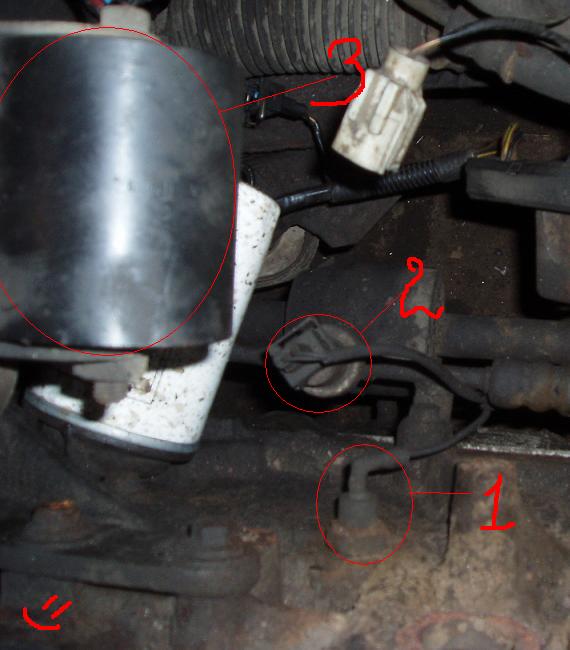

снял впускной и открылись мне доселе невиданные виды. На фотографии обозначены кружками. 2 датчика и некий "сам по себе" цилиндр. Собственно вопрос что это, и как проверить работает ли...
Комментарий к файлу: под впускным коллектором. зетек, 1.8

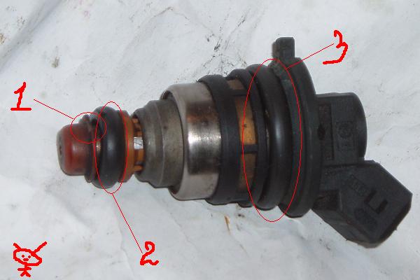

теперь по форсунке несколько вопросов.
Критичен ли скол шапочки(цифра 1)?.
Какие из двух колец нужно обязательно менять и подойдут ли эти кольца от наших авто?

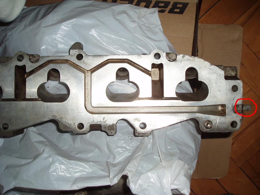

и последний(вроде) вопрос. Есть желязяка между впускным и головкой блока(см. фото),на фото кружочком обведена трубочка. У меня на неё была одета трубка идущая из-под термостата, но сняв я обнаружил там заглушку.
Что за сей девайс, и почему он был заглушен??

по первой фото!! сдатчикамис этими тоже имел дело при переборке мотора! так и непонял че они делают пришел к выводу что это дублирущие датчики типана всяк случай (скорей всего вывод ошибочный) а по целиндру хз вроде у мя такого нет!
чую я у меня этого цилиндра тоже скоро не будет(=.
По датчикам: тот что из двига торчит это возможно давление масла, а второй это похоже датчик давления в системе ГУР..зачем он пока не понятно.

Первый вопрос частично снимается.
Датчик под номером 1 это давление масла.
Датчик под номером 2 это датчик давления жидкости ГУР,
его функции сообщать мозгу когда водитель крутит руль, чтоб тот (мозг) поддал в топку, а иначе можно заглохнуть.
остается цилиндр...

СообщениеДобавлено: Пт мар 16, 2007 11:04
Зарегистрирован: Ср янв 17, 2007 15:40
Сообщения: 188
Откуда: москва
мож целиндер так для веса нужен! ну тип заполнить надо было чемто ненужное пространство!

Трубка от коллектора наверняка шла к клапану для подачи воздуха в цилиндр. Может, для регулирования ХХ. Подробностей не знаю :(
на зетеке она должна сверху идти! от вакумника!
Понятно что оттуда подсасывается "нечто" прямо к клапанам, в обход впускного. Но что это? Очередная система дожига?

Помогите пжалста определиться с форсункой, можно ли ставить с таким сколом, и где достать новые кольца без заказа, а то собирать уже пора машинку...
я считаю чне незя ставить такую форсунку! купи новые все 4-ри!
Я не Абарамович. А жаль.

А если серьезно,то глядя на форсунку эту, складывается впечатление,что шапочка служит только для фиксации уплотнительного кольца(цифра 2), чтоб оно вниз не пролезло и если это так, то этот скол не попортит ситуацию.

миФФка писал(а):
скупой платит дважды! любое авто жрет бапки
да , но я же не сказал что остальные форсунки плохие. У них у всех нормальный распыл...
Менять форсунки,тем более на новые,это удовольствие не из дешёвых. Тут надо сто раз подумать.
