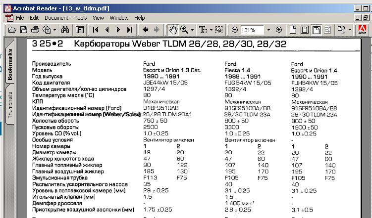

Вытащил из карба жиклеры - диаметры 180 и 150.
Это нормально? чо - то как то многовато, по - моему...
Кто в курсе, скока стоять должно?

из мануала по вебберам
Комментарий к файлу: по вебберам 1,6
веббер 1.6.JPG [ 111.16 КБ | Просмотров: 2522 ]
веббер.JPG [ 79.88 КБ | Просмотров: 2523 ]

spr, спасиба...
значит, 180 и 150 первый и второй воздушные жиклеры...
надо еще топливные разыскать :D

yur_capricorn писал(а):
spr, спасиба...
Они прям под воздушными,тока с другой стороны снимаются

располовинил, перевернул - как оттуда трубки какие то посыплются, и раскатились... насилу нашел.. f 57 и f 105.... дырявые такие. Странно, для первой камеры - менее дырявая, чем для второй...
Снизу два топливных жиклера на 115 и 140, а рядом такой здоровый сосок... интересно, зачем?
А кто знает, что будет, исли, например, заменить топливные жиклеры на меньший, или больший диаметр? Или их нужно только в паре с воздушными менять?

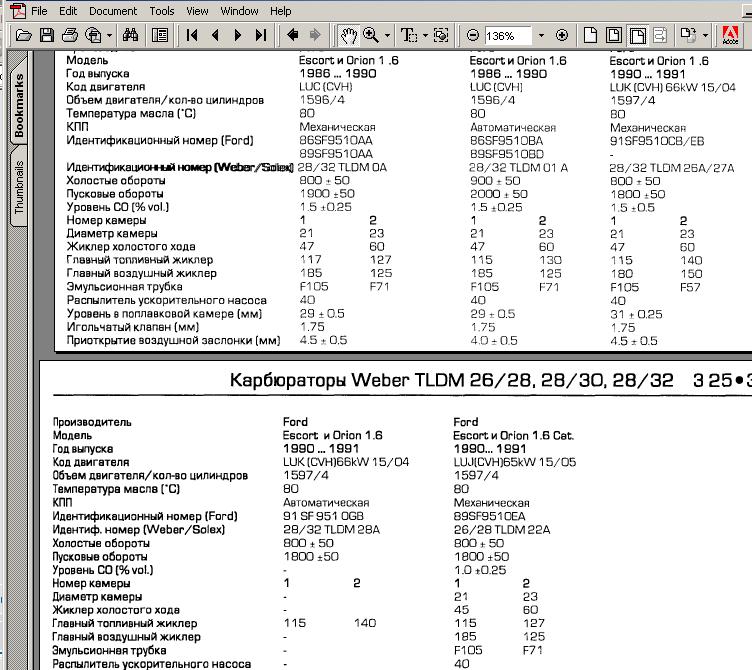

Дырявые-это эмульсионные трубки,сосок - распылитель ускорительного насоса.И судя по всему если карб от 1,6-то там уже ковырялись,потому как полная несовпадуха в твоих цифрах.
Под твой мотор:
гл.жиклёр-102/125
воздушный:200/165
эмульсионная,смесительная f22/f60
жиклёр ХХ- 42/60
данные очень точные,ищи эти жиклёры.Расход и динамика будут правильными
Удачи!

странно...судя по данным spr - все совпадает
1,6_karb.jpg [ 7.55 КБ | Просмотров: 2480 ]

У тебя двигатель объемом 1.4.

Дык это... у тебя же мотор 1.4, а карб стоит от 1.6.... уже нехорошо.... Я вот только не знаю, менять весь комплект жиклеров на 1.4 забив что у тебя сечение диффузоров другое, или оставить от 1.6... У тебя 28/32 карб, а должон быть 28/30. Т.е. На первой камере (они у 1.4 и 1.6 одинаковые) лучше поставь жиклеры какие должны быть у тебя, а на второй даже не знаю что сказать.....

Если раньше ездил нормально, без провалов - оставь жиклеры на месте, просто потом смесь чуть победнее сделаешь и все.

Вот это к сожалению заблуждение.Так делать не очень хорошо,смесь должна быть не больше не меньше-15кг воздуха на 1 кг топлива,иначе жрать будет очень много и при бедной и при богатой смеси.
Играть только жиклёрами.Со смесительными камерами ничего не сделать уже,Шифт прав.Расход от этого пострадает,но жиклёрами разницу в 200 граммов уменьшить можно.
