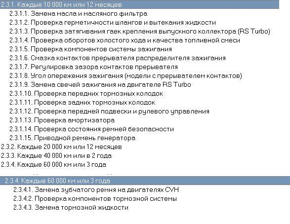

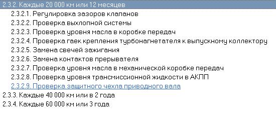

народ подскажите что критично и что следует менять при данном пробеге?
Escort '99 1,6 16v
и что менять каждые 10000 ?
спасибки :)
Ford Escort 1.6 16v 1999 77000 отроду
СообщениеДобавлено: Ср фев 14, 2007 17:05
Ну вот :wink:
ТО2.JPG [ 35.16 КБ | Просмотров: 3378 ]
ТО.JPG [ 69.49 КБ | Просмотров: 3379 ]
