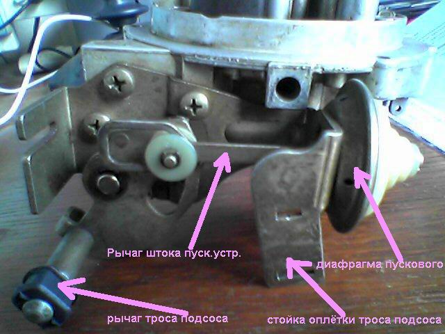

Ну,здарова,Хаос!Давно тебя не слышал...У тебя скрей всего заслонка не закрывается полностью.
И при пуске пусковое не приоткрывает её .Снимаешь воздухан ,проверяешь.
На прошлыш выходных ковырял ТЛДМ Спеца.Скажу сразу,что причину плохого пуска нашёл быстро.Имено в пусковом(слетела тяга-она пластиковая со штока.Подстроил пусковые обороты и машина стала заводится...
Вот тебе фотка.За что особую благодарность выражаю Киперу,за материал...

Блин а я то демал чтож эт за хрень, сначало думал ускорительный, ан нет пусковое, надо буит в нём покоппаться, лан как покопаюсь отпишусь, и обязательно бегунком затовариться.
P.S. Выглядит у меня конечно по другому, но идею я понял :lol:
