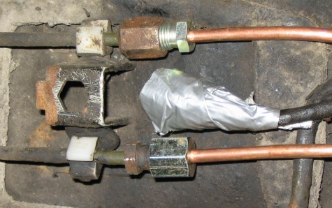

СообщениеДобавлено: Ср янв 31, 2007 22:24
Специалист отдела РЭА
Сообщения: 1147
Откуда: Tallinn, EST
"шаебочку поменять" ento hde tam shaibochka?...
>>>sorry for translit :)
Orig. trubki Forda - zelezo -> menjat' na MED' bez razgovorov...
med' - diam.5mm, razval'csovku delat' tol'ko stanochkom i akkuratno!
Pri ustanovke, esli peredavish' (osobenno gde perehodish' s staroi zeleznoi na med') to potechet.
Moi primer (zadnie magistrali "zgnili" u predhoza...)
Shtucsera menjat' Objazatel'no!

Мыкола из Таллину фотки прислал,а я iх не бачу.
Хто их видит,расскажите чего там на них?

Nik писал(а):
>>>sorry for translit
Уп-с, попадалово... :( Не ожидал...
Спасибо за грамотный совет, жаль фотки не открылись...
Я так понял, медная трубка любая. Штуцера можно тоже любые?
И ещё вопрос: а может тогда кинуть целиковую медную сразу с главного тормозного, нафига там оно нужно это сочленение?
