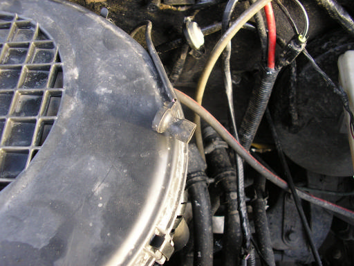

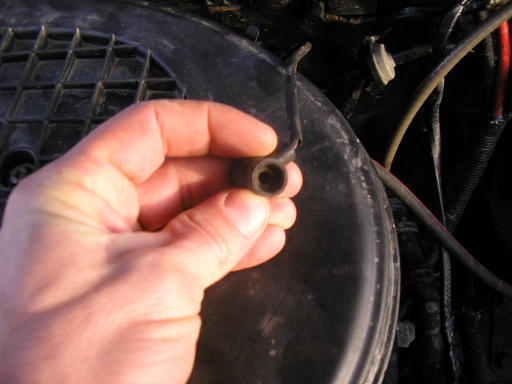

...менял масло...я был снизу(под машиной)...товарисч сверху...откручивал фильтр....после всех этих манипуляций...обратил внимание вот на этот провод с фишкой...откуда-то сдёрнули....не могу найти....куда его обратно?...и отчего он?

Ага теперь вижу.На блоке возле фильтра есть датчик давления масла,если с него то он выглядит как латунный виннт,на него и сажай.Ключ на зажигание,смотри на приборку,когда посадишь лампочка масла должна загореться.

на воздушном фильтре...и в руке....на датчике температуры...вентилятора такой же...(по моему :roll: )

Кип, такой должен быть и у тебя...
Такой разъём есть ещё и на карбе(клапан ХХ)
Агы... Ток он впереду авты... Биля термостату.... А вин упереду стоить....
А уместо пимпочки ентой (её яки то бандерлоги оторвалы....) просто проводочек под гаечкой намотан....
Зи: Терь буду знать, шо воне такэ....

...если бы с хх разъём слетел?...что было бы?...вот!...а заводится и работает ровно!...у меня вообще принцип не мешай технике работать-и служить она будет верно и долго!...но когда такая трабла!!! :cry: не спится...мне!...про ...не вижу фотки я понял...бывает не отображаются....а зрение!...ну если бэтр водил!..как без него! :wink:
впереди такой же...я видел....а этот сзади где-то должен быть...за карбом....не найти!...куда приляпать! :cry:

Читай,что я выше писал-----возле масляного фильтра!!!...

...щас!..пойду гляну!...там рядом с ним (маслянным) стоит фишка на месте!...посмотрю выше! спасибо! если что...буду пытать дальше!

Не вижу.
...не-а!...не он!...ключ на зажигание...лампа загарается!..после старта гаснет!...значицца!...не он!.. :cry:

провод то чистенький весь..он полюбому не с датчегоа дваления
на крбе там высоко под фильтром слевой стороны по ходу машины такой же есть..там порыскайте..
а вобще там таких дофига(у меня покрйней мере) может с катушки зажигания..может ещё с чего...

это может быть не с ХХ провод а с электромагнитнова управления подсосам...

воткни ллампочку - контрольку в него и смотри, включаешь зажигание - должна загоратца
