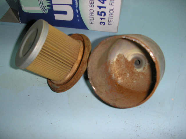

Ну, для большинства ИМХО я Америку не открыл.
Просто я всегда вскрываю фильтры(все) после замены. Фильтр топливный ВД, отходил 2 года. На коробку не смотрите, УФИшный поставил.
Что касаемо ржавчины на фото, то это не стенки фильтра поржавели. Взвесь ржавчины была в воде, а воды в фильтре было предостаточно - уровень на фото четко фиксируется.
И вот такое го.но у нас бултыхается на днище бака. А попадает оно в бак с заправочных танков вместе с водой, которые в большинстве случаев никто не чистит(а положено!) :evil: .
Из чего совет - чаще меняйте топливный фильтр.
Ещё лучший(но муторный) вариант - чистить бак.
Удачи! :wink:
Комментарий к файлу: Топливный фильтр высокого давления HCS 1.3

А, сложно снять бак, промыть ...?
СообщениеДобавлено: Чт янв 18, 2007 18:17
Сообщения: 1150
Откуда: Город на Неве
И что?раз в месяц(особенно зимой,потому что конденсат),снимать бак и промывать?
Это хорошо тем у кого гараж с ямой,но всеравно запарно же.
А у кого нет?что,ездить в сервис?
Уж проще фильтры менять по весне и перед зимой.
СообщениеДобавлено: Чт янв 18, 2007 19:23
Вот и я про частую смену фильтра...
Хотя по мануалу он расчитан на 96тыков, но только не нашем бензине... :lol:
В фордовском сервисе мне рекомендовали менять фильтр раз в 2 года(а лучше раз в год). На других фордовских сайтах топливный фильтр советуют менять с заменой масла.
А воду в баке можно связать спиртом.
Удачи! :wink:
