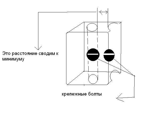

В замке, там куда приходит тяга от кнопки есть ушко, зацепив за которое тягу мы можем управлять кнопкой. Возникает вопрос, как зацепить тягу? В комплекте с приводом поставляется пластина по 2 болта. Растачиваем вглубь ушко пластины так, что бы можно было затянуть болт в петле замка.

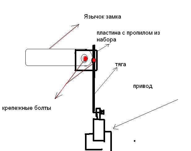

Привод крепим к дыркам в двери, подходящих по разбросу всего 2, так что промахнуться сложно. Теперь фиксируем нашу пластинку на ушке замка и на тяге привода. Закрываем дверь и пробуем. Аллюминевая пластинка позволяет регулировать ход тяги.

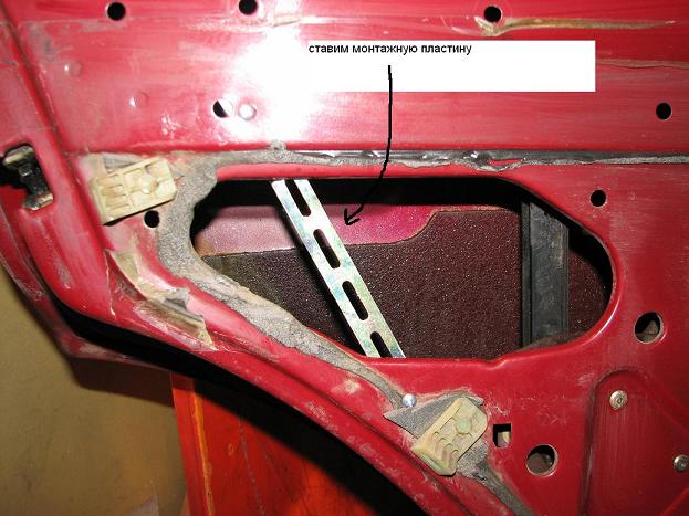

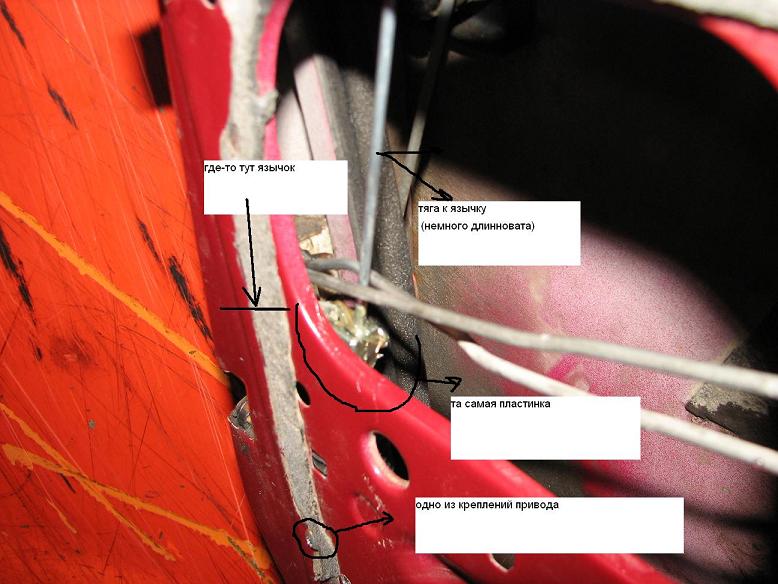

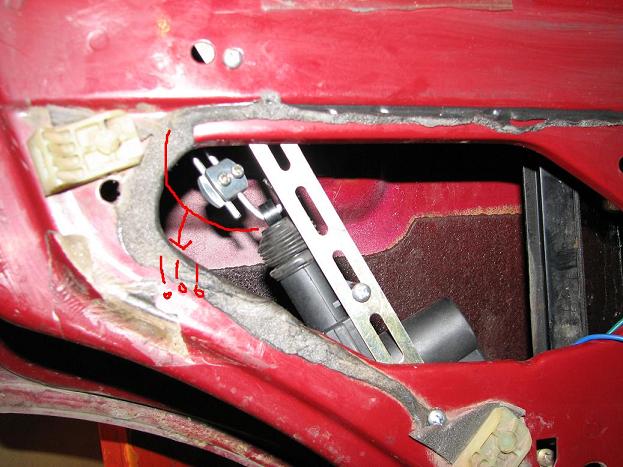

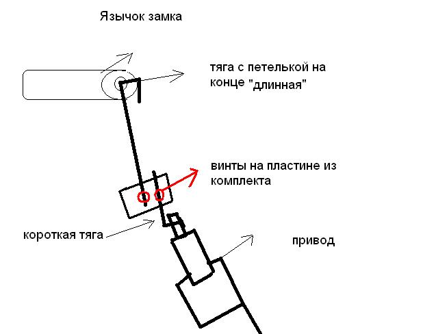

С задними дверями все немного хуже
Комментарий к файлу: Крепим монтажную пластину из комплекта и привод на нее
зад2.JPG [ 59.62 КБ | Просмотров: 3357 ]
Комментарий к файлу: Между собой две тяги крепим пластиной из комплекта. Регулируем болтами на пластине, проверяем.
зад4.JPG [ 62.41 КБ | Просмотров: 3357 ]
Комментарий к файлу: . Тягу из комплекта рубим на 2 части. Маленькую на привод, большую на язычок. Кончик тяги, который идет на язычок загибаем, но так, что бы можно было одной рукой просунуть ее в язычок.
