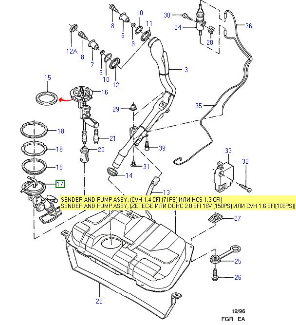

Публикую VIN VS6AXXWPAAME45159. Но вроде бы разобрался - под задним сиденьем круглый лючок с фишками. При включении зажигания жужжит кажется оттуда. Следовательно насос в баке. Полистал книгу, сделал вывод, что у моновпрыска насос в баке по-любому. Или нет? Iggi, ХХХ (в хорошем смысле слова). Но решил бак все же заменить. Состояние моего удручающее. Нашел по газете бак за 2000р. Если действительно мой - возьму. Хочу на выходных заменить сам. Есть ли подводные камни? Можно ли обойтись без спецключа при снятии бензонасоса и датчика уровня топлива?
Ford Escort 1.4i CVH 1991, 5-ти дв. хэтчбек
СообщениеДобавлено: Ср янв 10, 2007 13:02
Сообщения: 1643
Откуда: МО, г. Юбилейный
Да, похоже погружной...
bak.JPG [ 69.57 КБ | Просмотров: 2575 ]
Без спецключа обойтись можно, я монтировкой открутил и закрутил, без проблем.

Спасибо за советы! Картинка очень кстати. Купил бак и прокладочку под насос. Жду субботы. Отчет за мной. Пока не нашел кнопочку отключения бензонасоса, вроде должна быть у водительской двери под обшивкой. А где у вас?
