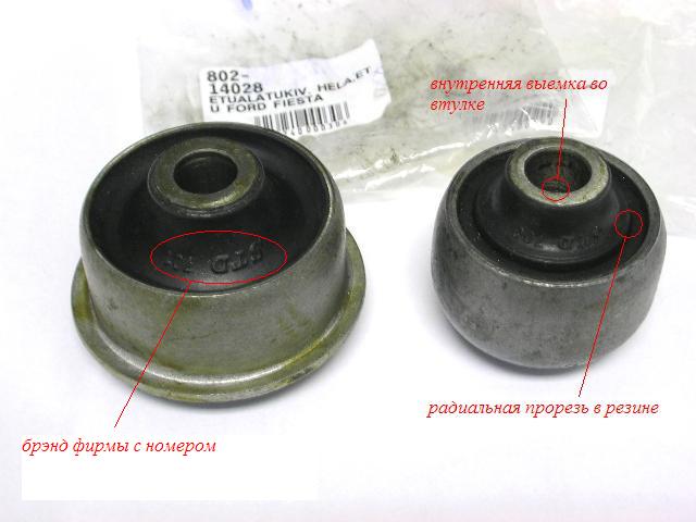

Доброго здравия, уважаемые коллеги по цеху!
Собсно, начало сабжа было здесь:http://pokatili.ru/forum/viewtopic.php?t=10348
После этого больше не стал дро..., пардон-с, испытывать судьбу и заказал уже проверенные STD из соседской Суоми от Койвунена(склад-поставщик) в том же Евро-Авто.
Фирма STD довольно крепкий середнячок, качество сайлентов проверено вашим покорным слугой в суровых дорожных северных условиях. :D Цена на них не изменилась по сравнению с предыдущим их заказом, но всё же получилось дороже примерно на 100рбл паленых Лемфёрдеровских и составило около 1100рбл за 2 комплекта.
Пришли опять не в коробках, а в пакетиках с налипухами Койвунена с надписью Форд Фиеста(на фото за сайлентами).
Итак, в чем разница:
1. Резина обоих(мал. и бол.) сайлентов при надавливании на неё элластичная, равномерно матовая по всей поверхности. Черного следа не оставляет. Резина заканчивается ровно по краю металлической обоймы сайлентов без всяких наплывов и выступов.
2. На резине чёткая объемная выштамповка брэнда STD и номера. Как ни странно, нет всяких там "маде ин ..."
3. На резине малого сайлента радиальная прорезь вглубь тела :!: Иначе он работать не будет. На удивление, они до сих пор целые в рычагах(накрылся только большой), не в пример Лемфёрдеру и стоявшим до них Феби, у которых этой прорези не было(ИМХО - палево). Там резина просто разорвалась(уже с такими брал аффто).
4. Обоймы обоих сайлентов гладкие, имеют равномерные скругления к краям. Заусенцы на краях обойм отсутствуют. Обоймы и втулки(но не резина :!: ) обоих покрыты консервационной смазкой - желтые пятна на фото. Ни намека на ржавчину!
5. Торцы втулок ровные, резина также заканчивается по краю без наплывов и выступов. У малого сайлента внутри фтулки посередине в металле радиальная выемка :!: (по внутреннему диаметру), у Лемфёрдера и стоявших Феби она отсутствует.
Ну и общее субъективное впечатление качества STD не идёт ни в какое сравнение с Лемфёрдеровским. Даже манагер с этим согласился.
За сим откланиваюсь. С уважением.

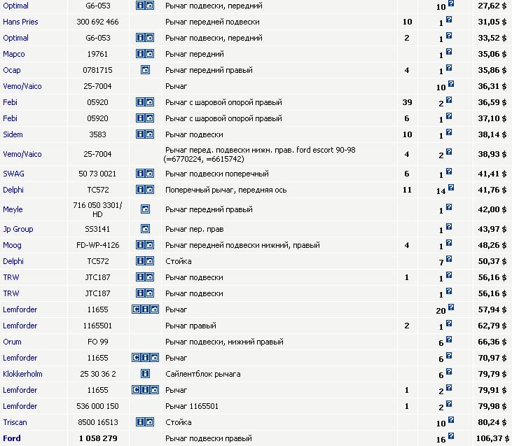

Арифметику не понял. 2 комплекта - 1100р, значит, комплект - 550р. В сервисе перепрессовка стоит от 400р, итого 950. А 35$ (те же деньги) - новый рычаг Febi. Но он то с новой шаровой...

2. Сравнение цен немножко :D некорректно: у нас Фебюшный рычаг на заказ стоит около 2000рбл.(итого 2х2000=4000рбл). Да и в Питере на Маршаллах я тоже не видел Феби за 35$. :?

Однако, у нас можно и за 28$ взять рычаг, а это менее 800р. А приличный Moog - да, 48$... Но за 3 года и 60000 км я сразу посе покупки поменял оба рычага на Febi (предыдущий хозяин два правых вкорячил), и полгода назад заменил на них сайленты. Шаровые оказались нормальными.
