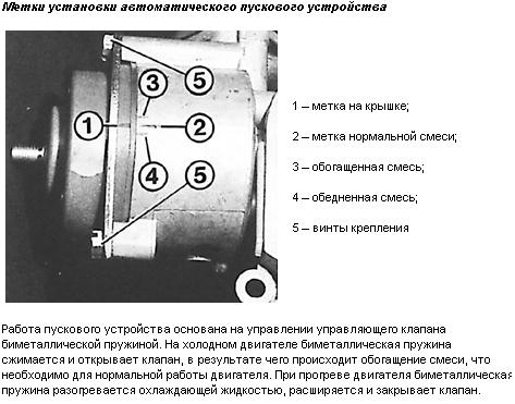

Саша,у тебя пусковое автомат?.Сними воздухан,заведи на холодную и проследи за воздушной заслонкой,она при прогреве должна полностью открыться.И ещё, во время пуска на холодную,она(воздуш.заслонка)должна приоткрытсь на несколько мм пневмоприводом.Это всё имеет место?
И после прогрева выкрути хотя бы 1у свечу,что на ней!Если чёрная в копоти-значит переобогащение при прогреве-это от этих причин,что выше и ещё,обогрев смеси есть?Тёплый воздух в воздухан идёт по гофре от выпуска?

СообщениеДобавлено: Пт янв 05, 2007 17:08
Проверь этот узел,это пусковое,я писал выше...

Пусковая автоматика работает, но есть у меня подозрение на глюки биметаллической пружины - на хорошо прогретом двигателе рычажок не до конца вверх загнан...
