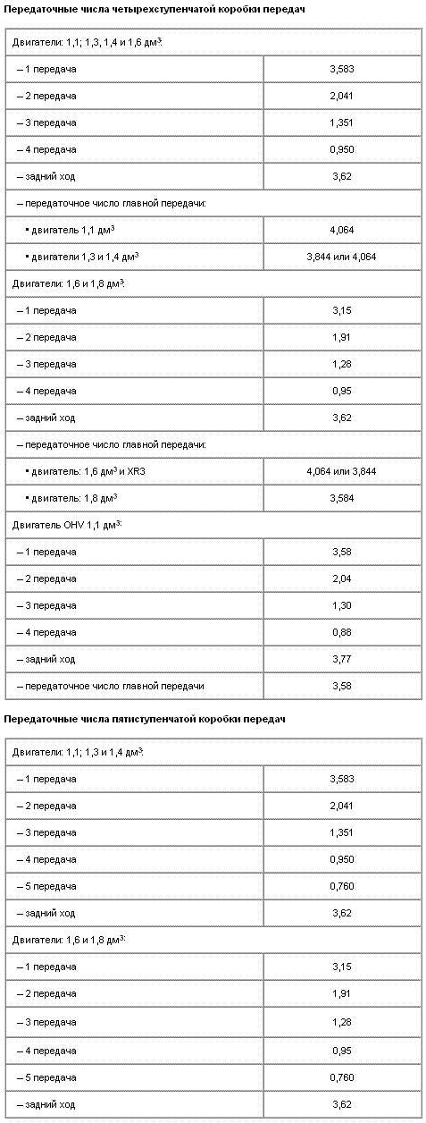

Блок 1.4 CVH имеет точно такие же крепления и размеры что и 1.6. Т.е. имелось ввиду что установка 1.4 ничем не отличается от 1.6 Разница только внутри блока (ну по мануалу еще передаточное число главной передачи разное, но это сути не меняет)

1.4 и 1.6 это CVH - у них всё одинаковое. Впринципе крепления движка у CVH и HCS одинаковые (но могу ошибаться) а вот у 16-ти клапанника вроде другие креплени (лыжи называются в простонародье). А вот насчёт коробки, похоже облом. Даже если крепление и подойдёт, то передаточное число должно быть, по идее разное. Хотя у меня батянька купил новую китайскую Cherry Amulet, там CVH 1.6 EFI стоит, коробка по передаточным числам один-в-один как на моём HCS 1.3 (на 60-ти можно смело 5-ую врубать, и на 90кмч уже 3т оборотов получается).

Что бы не быть голословным, приведу кусок мануала.
PS Если у тебя при 90 км/ч 3т. оборотов, то при 60 должно быть 2т. А это уже нормально для начала передачи. Пятую я зачастую при 50 км/ч уже включаю. У него и при этих 1500 оборотов момент некислый, знаю что нежелательно мотор так внатяг пользовать, но ничего не могу пока с собой поделать.... =((((
